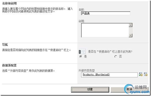

  2. 使用第一步创建的外部内容类型创建一个外部列表,需要注意的是若要在创建列表时可以使用外部列表这个模板,需要先激活工作组协作这个Feature。
  3. 先来看下默认的新建表单是什么样子。

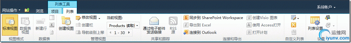

  可以看到这时的新建表单与普通列表是相同的,但在实际项目中用户往往会对表单填写画面有着各种各样的要求,这种默认的风格很多时候都不会被客户所接受,这时就需要我们来对其进行一定的定制了。在传统的SharePoint列表中我们可以很容易的在该列表的Ribbon区中的列表标签下找到自定义表单这个按钮。
  但在外部列表中我们是看不到这个按钮的。

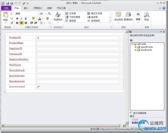

  在定制外部列表的新建表单时必须要使用SharePoint Designer 2010才行,首先用Designer打开该网站并进入我们所创建的这个外部列表,这时在Ribbon区就又可以找到久违了的在“InfoPath中设计表单”了。
  接下来就与定制普通列表的新建表单的方法完全一样了,我们可以在InfoPath中自由的定制表单的样式,然后发布就可以了。
  最后让我们再来看看定制过后的外部列表新建表单,现在这个表单的样式是不是好了很多呢?
