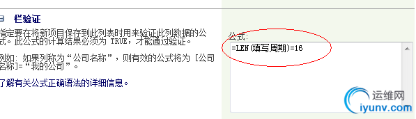

  用法:
  验证是“填写周期”这个字段的值长度是16的话返回“是”,验证通过,否则返回“否”,验证不通过,显示错误提示。

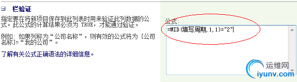

  用法:
  验证“填写周期”这个字段值的第一个字符是不是为“2”,验证通过,否则返回“否”,验证不通过,显示错误提示。

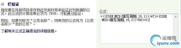

code()
  说明:取字符的ASCII值
  用法:
  上段公式,可以=((A+B)=2),A的值为(CODE(MID(填写周期,15,1))>47),B的值为(CODE(MID(填写周期,15,1))<58),
  (CODE(MID(填写周期,15,1))>47) 解释为:先用MID()函数取“填写周期”字段值字符串的第15个字符,再用CODE()函数取上一步得到的字符的ASCII值,如果大于47则返回1,否则 返回 0. 通过MID()和CODE()的配合,可以把字符转成ASCII码,这样可以进行大小比较,这48~57是数字0~9的ASCII码。
  综合后,上段公式用于验证该字段值第15位必需是一个数字。

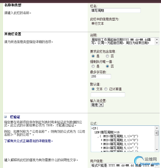

  另外可能还会碰到其它OR逻辑的可能,比如,我们的MOSS平台上有一个列表记录员工的周月报,其中“填写周期”一栏根据填写目的不同,要求使用两种格式,一种是周报格式要求用YYYY.MM.DD-MM.DD格式,另外一种是月报格式,要求使用YYYY.MM格式。以方便最终做统计视图。
  我们可以用"IF"逻辑运算进行处理:
=IF(
  LEN(填写周期)=16
    ,( (MID(填写周期,1,1)="2")
      +(MID(填写周期,2,1)="0")
      +(MID(填写周期,3,1)="1")
      +(MID(填写周期,5,1)=".")
      +(MID(填写周期,8,1)=".")
      +(MID(填写周期,11,1)="-")
      +(MID(填写周期,14,1)=".")
      =7)
    ,(IF(
      LEN(填写周期)=7
        ,((MID(填写周期,1,1)="2")
        =4)
        ,FALSE
