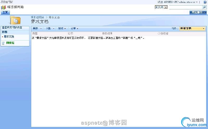

  这里显示你所有网站所拥有的库和列表,也可以理解成所拥有的子栏目.这个界面主要提供自定义网站库和列表的的导航,我们点击自定义”工作组讨论”,出现如下界面:
  [5:自定义工作组讨论]

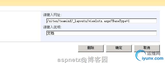

  [9:刚从管理员得到的子网站]
  修改和删除的操作都在这里了,删除按钮.按照刚才的方法把其它的项也删除,再回到主页,如下图:

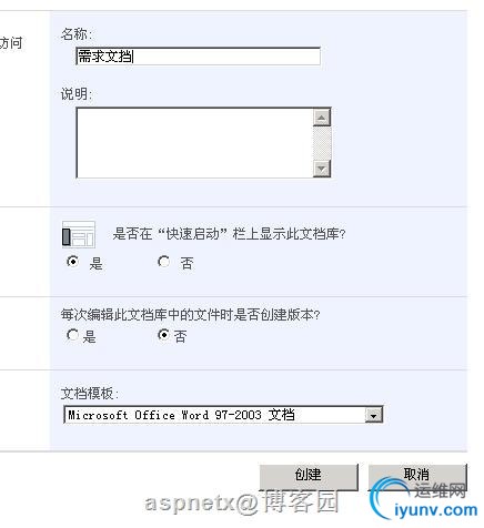

  通过这个界面我们可以向网站里添加任何栏目.按照需求这个栏目是可以管理文档的那种,而根据不同的需求,同样也可以建立其它的类型.这里我们点击文档库,出现如下图所示界面:
  [13:设置文档库信息]
  相关的属性按照图里的设置就行了,然后点击创建,出现如下界面:

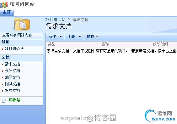

  [14:成功的建立一个文档库]

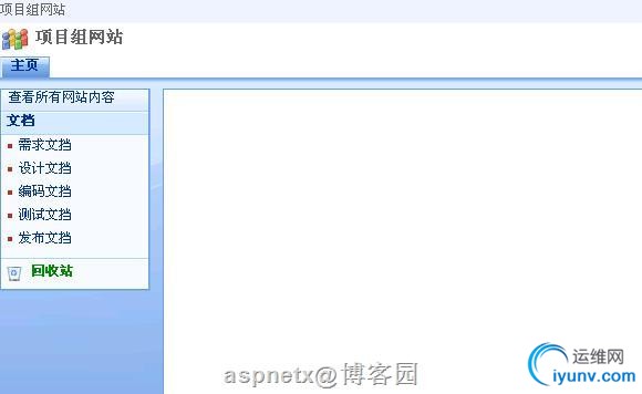

  按照刚才所描述的方法,建立其它的文档库.建立完毕后界面大致如下:
  [15:建立所有文档库]
  还记得刚才已经把快速启动都清空了吧.每新建一个库的时候其链接是被默认添加进来的.

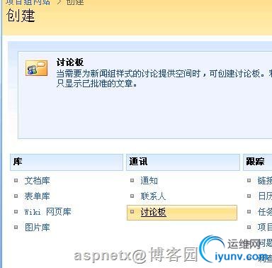

  按照前面的需求,还需要为网站建立一个BBS论坛.记得图12那个位置吗?通讯下面有个讨论板,用那个就行.
  [16:创建一个讨论板]

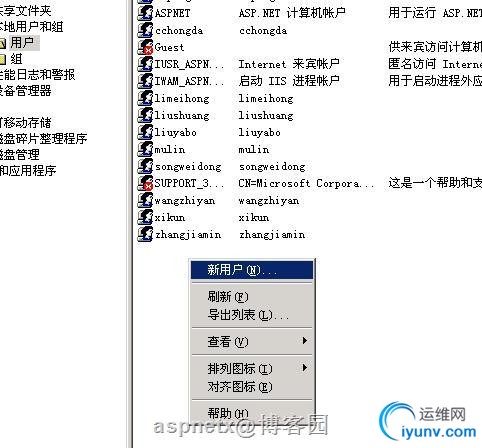

  在计算机管理下,本地用户和组,然后再点击用户,看到如下界面:
  [20:查看本地用户]

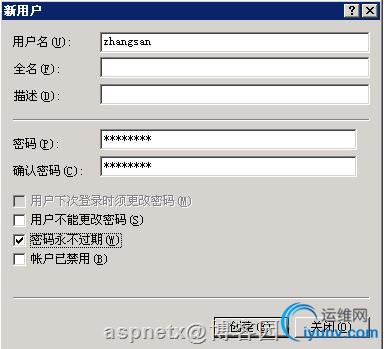

  这里所列出的用户是Sharepoint默认能识别出的用户.在右面空白的位置点击新用户,如下图:
  [21:建立系统用户]
  在如下的界面里设置用户相关的信息:
  [22:设置用户信息]
  用这个方法依次建立zhangsan,lisi,wangwu,zhaojiu四个用户.

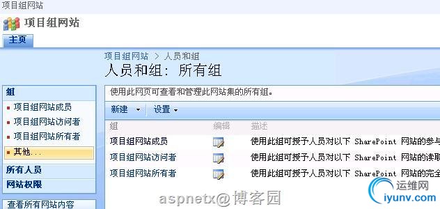

  然后,回到刚才的Sharepoint环境中,按照图2的描述进入图3的界面,在用户和权限下面点击人员和组.通过如下的界面我们可以看到Sharepoint默认的为我们建立了哪些组.
  [23:查看网站当前有哪些组]
  要管理这些组,点击快速启动上面的那个””,那实际上是个链接.然后看到如下界面:
  [24:组管理列表]

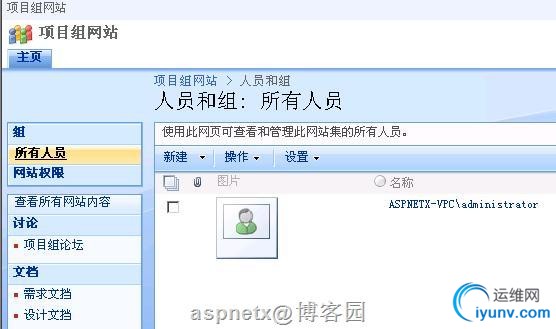

  然后,回到刚才人员和组的那个界面,点击所有人员,如下:
  [26:刚从管理员得到的子网站]

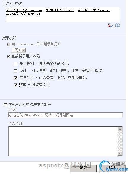

  现在系统默认只有一个用户,administrator.我们需要把刚才在计算机管理界面里添加用户同时也添加进Sharepoint.点击新建,添加用户:
  [27:添加用户]
  出现如下的页面:
  [28:加入用户]
  在用户/用户组,先写上:
  zhangsan;lisi;wangwu;zhaojiu
  然后注意那个输入框下面的一个用户加一个对号的图片,点击它,让系统识别出这些用户,其它的设置按照图28的方法设置,然后点击确定.我们可以看到相应的用户被添加了进来:

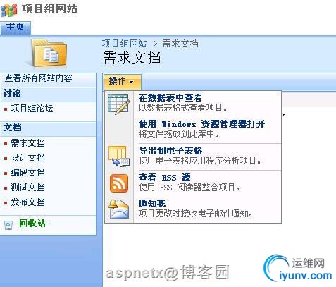

  然后,我们需要网站的需求文档只有张三和李四能管理,其它用户只能访问.回到主页,点击左侧快速启动位置的需求文档.在下面的界面中,点击设置,文档库设置:
  [30:文档库设置]

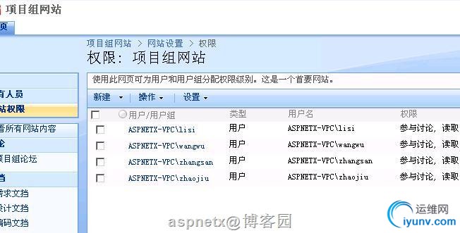

  这里我们找到权限和管理,然后点击它下面的此文档库的权限.出现了此文档库与当前网站用户所对应的权限.还是照旧,把默认的设置都删除,先把用户前面的复选框全部选中,然后点击操作,删除用户权限,如下图:
  [32:删除权限]
  删除后,点击新建,建立两个可以对此文档库管理的用户,如下图所示进行设置:
  [33:添加可以进行管理操作的用户]

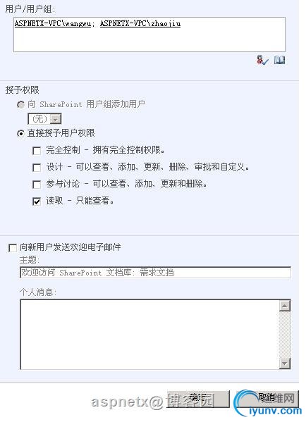

  然后再按照同样的方法,添加两个只能查看的用户:
  [34:添加只能查看内容的用户]
  设置完毕后,看到如下界面:
  [35:权限定义完毕]
  通过如上设置我们定义了需求文档这部分只能张三和李四进行管理,而王五和赵九只有查看的功能,通过如下的两个图我们可以看到这两类用户界面的差别:

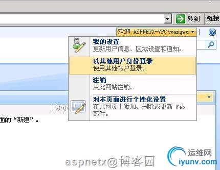

  顺便提一下,如何切换用户.注意到网站右上角了吗?点击欢迎某某的链接,然后点击以其他用户身份登录就可以了,如下图:
  [38:如何切换用户登录]

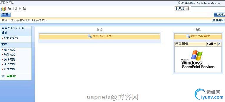

  回到主页,发现内容部分特别空,填些东西进来吧,点击网站操作,然后编辑网页,如下图;
  [39:编辑主页]
  界面变成如下的样子了。
  [40:处于编辑模式的主页]
