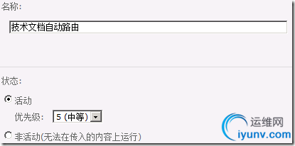

接下来,就是为内容管理器创建规则。每个规则都有优先级,优先级高的规则会先被执行,这样如果一个文档符合多个规则的条件,那么只有优先级最高的规则会被应用到文档。

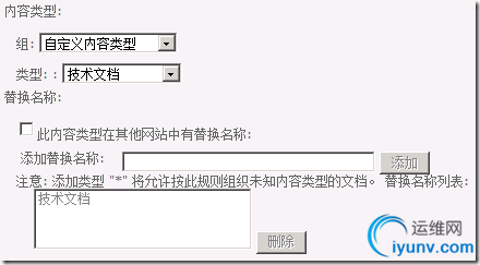

下面的截图就是按照提交的文档的内容类型,进行条件筛选。“替换名称”可以用于同时处理多个相关的内容类型(比如有父子继承关系的内容类型)的情况。

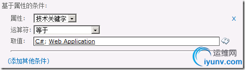

“基于属性的条件”可以让管理员再基于选中的内容类型的必填属性,来设置过滤条件。

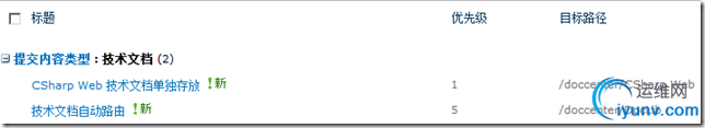

下面是在添加了2条规则之后的情景,两条规则实际上都是针对一种“技术文档”内容类型,但是第1条规则还加上了额外的属性条件过滤,来将“技术文档”中设置的是C#与Web类别的技术文档,单独存放到一个专门的地方。由于第1条规则所匹配的文档实际上是第2条规则所匹配的子集,也就是说,第2条规则覆盖了第1条规则,所以为了避免文档被应用第2条规则,管理员需要将第1条规则的优先级设置得比第2条规则高:
