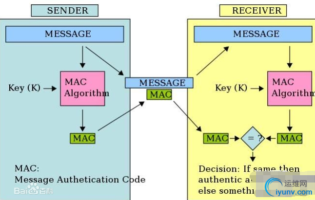

4、MAC:消息验证码
概念:MessageAuthentication Code,单向加密的一种延伸应用,用于实现在网络通信中保证
所传输的数据的完整性机制。在发送数据之前,发送方首先使用通信双方协商好的散列函数计算其摘要值。在双方共享的会话密钥作用下,由摘要值获得消息验证码。之后,它和数据一起被发送。接收方收到报文后,首先利用会话密钥还原摘要值,同时利用散列函数在本地计算所收到数据的摘要值,并将这两个数据进行比对。若两者相等,则报文通过认证。
算法:CBC-MAC
   HMAC:使用md5和sha1算法
                                        (图片来自网络)
