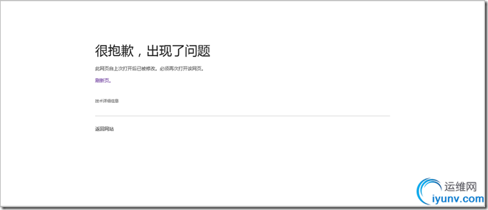

  1、如下图,在编辑页面的时候,出现如下错误“此网页自上次打开后已被修改,必须再次打开该网页”,页面上没有什么特别的设置,就是default.aspx;

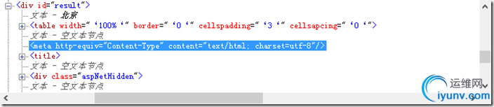

  2、编辑之前页面,只有一个内容编辑器部件,和若干关闭部件,如下图:

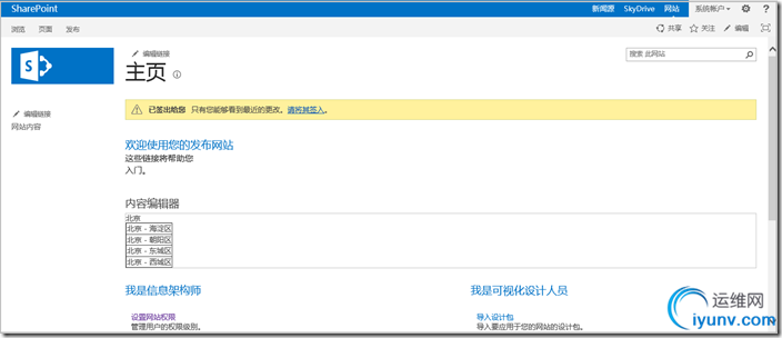

  3、加上contents=1,进入web部件页维护,关闭我添加的内容编辑器部件,如下图:
  4、再次编辑页面,发现OK了;

  原来是Html标签造成的,我做测试的Ajax调用的aspx页面里面有body等元素,因为这个输出修改了页面,造成了无法编辑,问题搞定!
