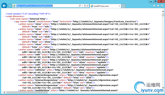

  • 验证是否成功创建,在浏览器键入以下地址,如返回如下图所示的XML就代表创建成功(注:我在DC上已经加了一个OWA2013的A地址,IP指向自己(OWA Server),如下所示:)
  • 查看返回的XML信息,以验证是否创建成功,地址(http://owa2013.zoo.com/hosting/discovery)如下所示:

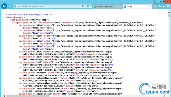

  • 查看返回的XML信息,以验证是否创建成功,地址(http://violet/hosting/discovery)如下所示:

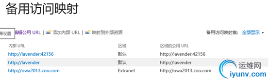

  登陆SharePoint Central Administration,创建备用访问映射,如下截图所示:
  • 在Extranet中加入刚才创建的地址,如下所示:
