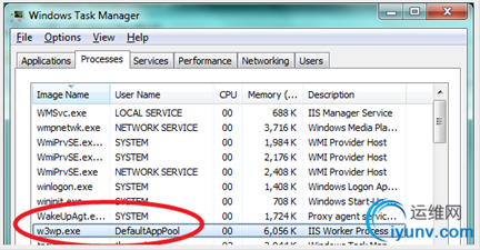

     IIS工作进程(W3WP) 是IIS应用程序的宿主, 我们在任务管理器中可以查看到它。
       它的主要任务就是对到来的HttpRequest进行处理,处理内容包括对Request的Session, ViewState,Cache的维护以及Request所请求的各种资源的分配等等。

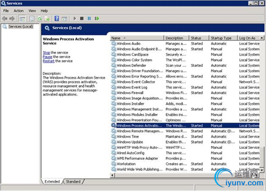

      W3WP这个工作进程是由Windows Activation Service (WAS: Windows 进程激活服务)进行创建并管理的,Windows 进程激活服务管理的不仅是W3WP,它还负责管理应用程序池的配置(application pool configuration)以及与Http或与其它协议(protocol)相关的工作进程(Worker Process)的创建与生命周期的管理。
       所以,当有Http请求(Http Request)进入时,WAS就会创建一个W3WP工作进程。但当你关闭了web网页,由于http是无连接的访问,它不会返回相应的关闭信息,所以W3WP这个进程不会因为你关闭了web应用程序尔关闭。但系统在应用程序池的配置中,默认的是20分钟,你也可以设定你指定的时间,那么在这个时间范围内没有在访问应用程序,那么系统会自动的关闭w3wp这个进程.而不需要我们人为的干预。

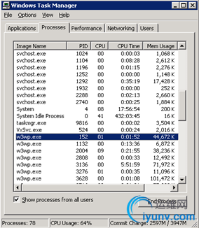

       对于 IIS,可能存在若干个应用程序池,而通常每个应用程序池都会创建一个 W3WP进程。 但是, 并不是所有情况都是一个应用程序池对应一个 W3WP进程。 Web Garden , 或者一些异常发生时候,就会一个 应用程序池对应多个 W3WP进程。
       Web Garden 指的是一个应用程序可以在多个进程(w3wp)中来执行,一次请求使用其中的一个。用这个的主要目的是提高程序的可用性。当其中一个进程发生错误,那么也不会影响其他进程。发生错误的进程可以根据规则关闭,而其他的进程则可以继续工作。
       而至于异常,则是指由于应用程序池会在没有请求的时候定时回收,但在发生错误的时候,会自动重新建立一个处理进程( W3WP进程)

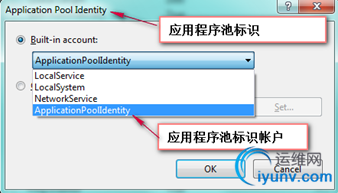

      需要特别注意的是,这里的Application Pool Identity是指的应用程序池标识帐户,它属于应用程序池标识(Application Pool Identity -API)的关联帐户的一种,虽然它们的英文拼写一样,但却是不同的两个概念,即一个是指的标识,一个是指的帐户,我们可以从Application Pool的Advanced Setting中看到下图, 从此图中我们可以看到二者的区别。
              从上图我们可以看出,应用程序池标识(API)可以设置为许多类型的帐户(Local Service, Local System, NetworkService, 应用程序池标识帐户<Application Pool Identity> 以及 用户自定义帐户)。

  • ApplicationPoolIdentity帐户(应用程序池标识帐户) : IIS7.5在默认情况下,选择"应用程序池标识"帐户。此帐户对于您的应用程序来说是最安全的,因为这个账户的权限很低, 只属于 IIS_IUSRS 用户组 ,ApplicationPoolIdentity  这个帐户是一个"虚拟"帐户,说它是虚拟的,是因为在用户管理里看不到该用户或用户组,在命令行下输入net user也无法显示,但该帐号又是确实存在的。事实上Application Pool Identity只是一个统称, 并不存在实际的这个命名. 他依赖你的Application Pool的名称, 例如有一个Application Pool名字叫做: DefaultAppPool, 那么这个虚拟标识的全名是: IIS AppPool\ DefaultAppPool运行在此Application Pool下的Worker Process从任务管理器中可以看到w3wp是在DefaultAppPool这个用户下运行的. DSC0004.png
