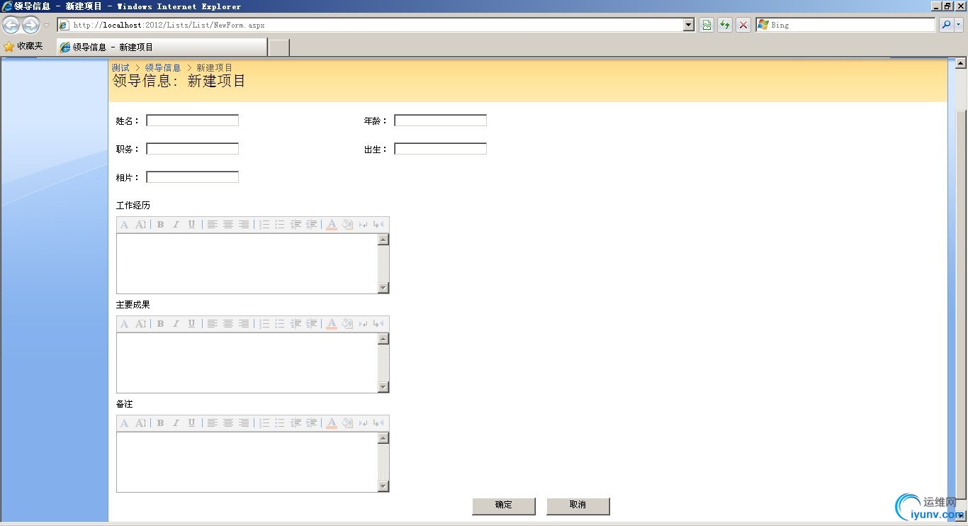

2、开始定制NewForm页,默认的时候大家都知道,就像下面的图一样难看
然后开始定制,打开Designer,找到我们的列表,打开NewForm页(这些应该不用多说了吧),我们看到不见区域里面有一个默认的ListFormWebPart,不要干掉它,把这个td隐掉就可以了,以免有问题,将来还可以用,如果不熟的同学们,可以先copy一个副本,然后再改。隐掉原来的td,添加一个新的td,插入-sharepoint控件 -自定义列表表单,选择我们的列表,勾选新建,选择项目,确定即可。
3、找到<xsl:template name="dvt_1.rowedit">
<xsl:param name="Pos" />下面的td,同样在上面新建一行tr,隐掉这一样,打一个我们需要的表格,放到上面去,然后,把相应的编辑框拖到我们需要的位置。
定制效果如图,当然我的样式完全没有加,大家可以按照自己需要的或者喜欢的样式,添加上表格线,背景图等等,也可以换个模板页,看大家需要了。

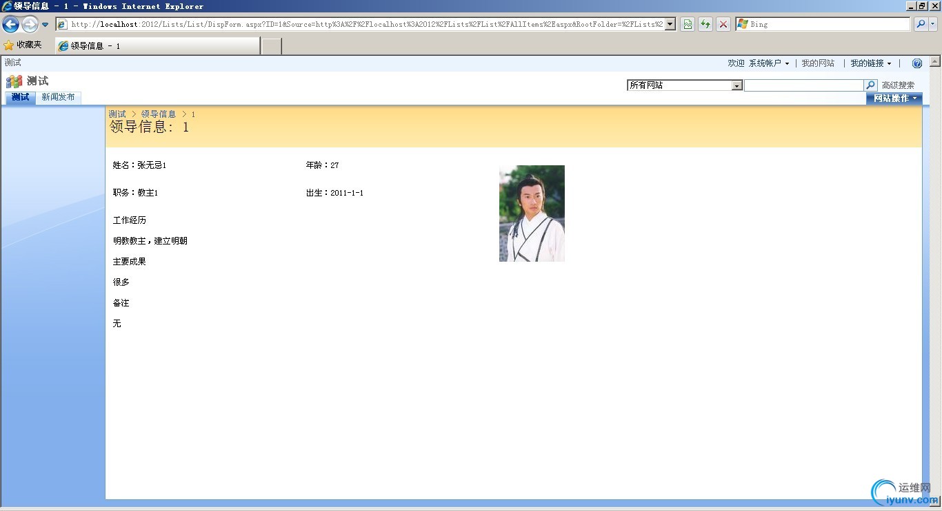

4、新建页算是大功告成了,但是展示页也就是DispForm页也太难看了,这个必然是大大不行的,好吧,那让我们继续定制,将SharePoint定制进行到底!对了,上面的问题还有一个没有提到,就是所有的输入框,都太宽了,我们不需要,当然SharePoint里面有我们需要的属性,就是 DisplaySize="20",记得双引号里面的是字符个数,不是一般宽度的像素值。
展示页原图
5、好了,关掉NewForm页,打开DispForm页,开始新一轮的定制!废话不多说,隐掉不要的td,添加一行新的td,我们要利用数据视图,在菜单栏中数据视图,插入数据视图,在右侧找到我们的列表,显示数据,选择我们需要的栏目,然后插入单项目视图,即可!
6、接下来的和刚才的工作类似了,找到<xsl:template name="dvt_1.rowview">这样一行,下面的table,在上面粘贴我们的table,然后把相应的显示的部分剪切过来,即可!原谅我吧,我不是美工,样式实在不擅长,大家自己看着弄哈。还有,这张无忌还真帅!另外要说的是,图片的处理,这个必须交代下,要不会被骂,首先写html的图片代码,然后就是url,找到相片字段,然后加上花括号{},写在url里面就可以了
e.m:<img src="{@_x76f8__x7247_}" width="95" height="140"/>
效果如图
