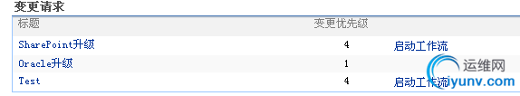

  这里需要多次点击,所以我想找到一种方法,点一下就可以开始工作流。我知道对于jQuery加数据视图来说应该很简单就能实现,所以就做了一系列工作完成了这一目标,希望其他人可以从中获益。 最终的结果看起来是这样的:
  当用户点击启动工作流链接时,他们会看到一个很不错的正在载入的图片。
  当工作流开始后,会提示一个消息告诉用户工作流已经启动。

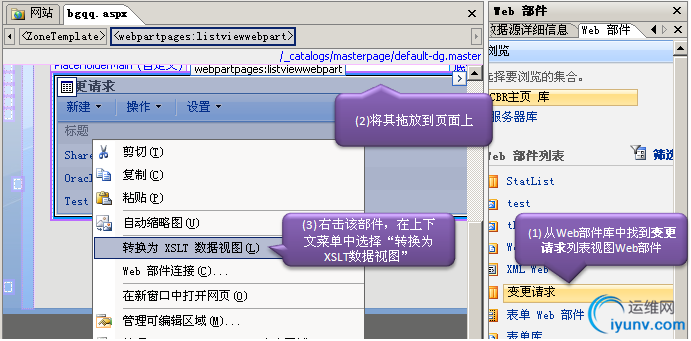

  接下来我们在SharePoint Designer中创建一个Web部件页。然后添加变更请求列表视图Web部件。为了进一步对其进行编辑,以添加自定义的链接,所以右键点击该列表视图,将其转换为一个XSLT数据视图。

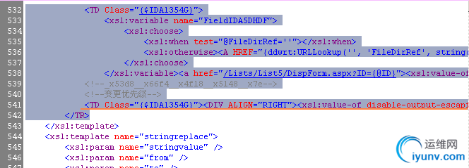

  转到代码视图。查找“#FEBA52”。
  右击外侧的</xsl:if>标记,在上下文菜单中点击“选择标记”,以选中整个<xsl:if>代码块。将其剪切到一个记事本中,以备后面使用。
  删除外侧的<xsl:attribute>标记。上面的<TR>标记上右击,“选择标记”。滚动到整个<TR>代码块的底部。
  在最后一个TD后面添加一个新的TD,在该TD内贴入上面保存好的<xsl:if>块。并用如下代码替换其原来的值backgroud-color:#FEBA52
