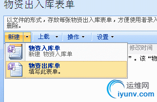

  要点1:使用InfoPath表单库来存储两个不同内容类型
  新建一个InfoPath库,把设计好的两个出入库InfoPath表单的内容类型(下文会介绍怎么设计)作为这个库的两个内容类型加进去,如图所示,并设置好这个文档库-设置-高级设置,中的“显示为网页”以启用InfoPath Form Service,如何设计代码后面再说,现在你创建一个空的InfoPath表单库就OK了。(图是最终效果)
