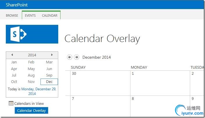

  1、创建一个新的日历,如下图:

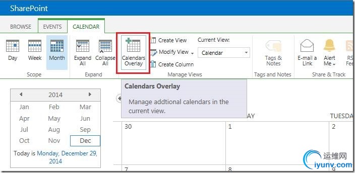

  2、在Ribbon菜单上,Calendar选项卡中,找到Calendar Overlay,如下图:

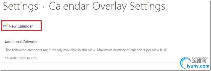

  3、点击Calendar Overlay,进入Settings,如下图:

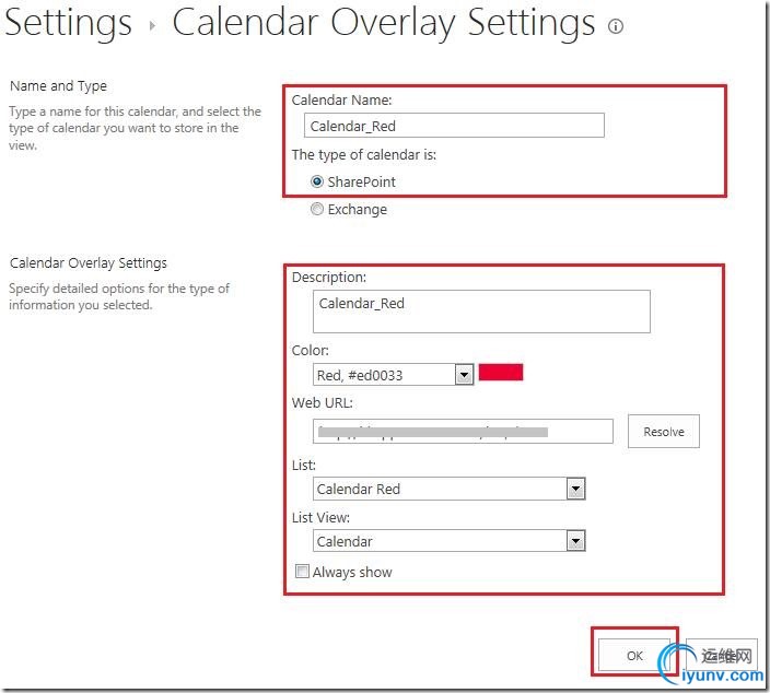

  4、点击New Calendar,设置Calendar Overlay,点击Resolve,选择一个我们提前创建好的Calendar类型列表,名字叫做Calendar Red,如下图:

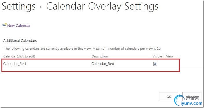

  5、设置完毕后,点击OK,然后完成后进入如下界面:

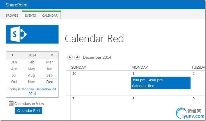

  6、在Calendar Red列表里添加一条测试数据,如下图:
  7、回到我们之前的日历重叠视图,如下图:
