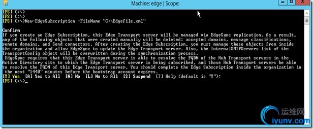

首先在边缘服务器上的Exchange Power Shell中输入如下命令,来导出边缘服务器的配置信息,我导出到C盘根目录,文件名为EdgeFile,如下图,

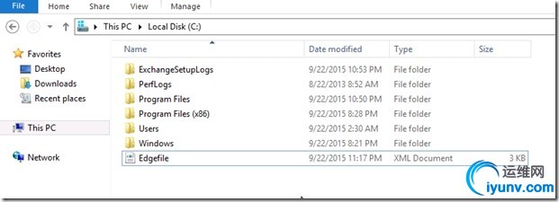

已经生成在C盘,
