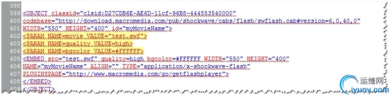

  但是,这段代码在SharePoint Designer中显示时,就会变成下面这样:

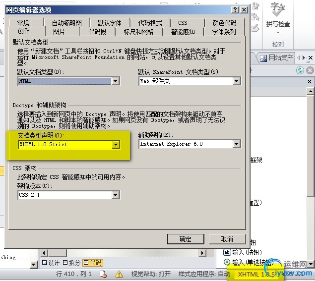

  原因是网页编辑器的XHTML 1.0 Strict检查。
  但是这个会是导致错误的原因吗?

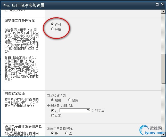

  最后,在msdn官方论坛里找到了解决办法。原来是在Web应用程序这一层的设置中有所限制。
步骤

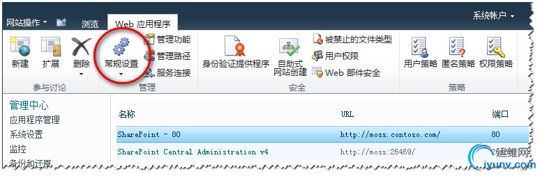

  1、打开管理中心,Web应用程序管理,高亮选中我们的SharePoint页面所在的Web应用程序。
  2、点击功能区中“管理”分组下的“常规设置”
  3、在打开的Web应用程序常规设置对话框中,滚到到页面中部,找到“浏览器文件处理程序”,将其改为“许可”
  3、点击确定。
  关闭浏览器,重新打开嵌入swf文件的的SharePoint页面。发现Flash终于可以正常显示了。
