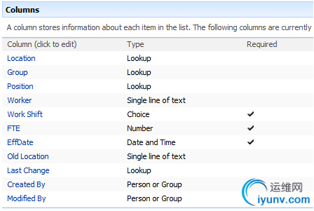

  主列表——FTE(全日制雇员,Full-time Employees)

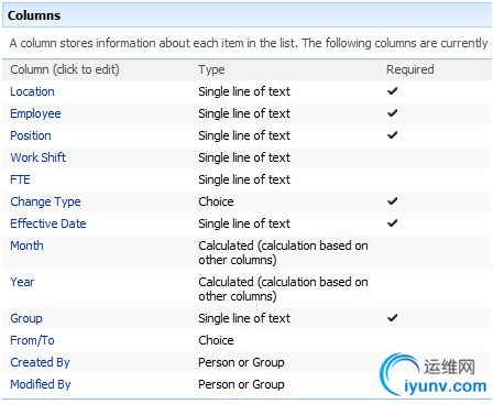

  FTE的审计跟踪列表

主列表(显示名称| 内部名称)
审计列表(显示名称| 内部名称)

  • 在主列表中有一些查阅项类型的栏,对应到审计跟踪列表时变成了单行文本。
  • 我在主列表中添加了一个Last Change栏。我们将用于保存最新一条审计记录的ID,并显示其修改时间字段。这里与Effective Date不同。
  • 在审计列表中,我添加了:
    • Change Type:一个选项型的栏(New,Update,Terminate,Resign,Transfer)——当一条列表项被插入,该值为New;对于编辑,如果Location发生了修改,则该值为Transfer;任何其他的修改都设为Update。如果列表项被删除,我们将记录是有公司解雇的(Terminate)还是有雇员提出辞职的(Resign)。【标注:在这里做一个记号,将来当我们讨论创建一个备用编辑模版时还会提及】
    • From/To:选项型的栏(From,To)——用于显示记录变更前/后的视图,即一次修改会创建两条记录。
    • Month:计算栏,用来取出Effective Date的月份,方便进行排序/分组。[公式: =TEXT([Effective Date],"mm – mmmm")]
    • Year:计算栏,用来取出Effective Date的年,方便排序。 [公式:=TEXT([Effective Date],"yyyy")]
