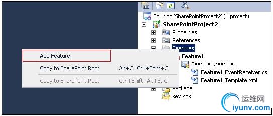

2. 创建好新的项目后,在解决方案管理器中找到Features节点,右键添加一个新的Feature。如下图

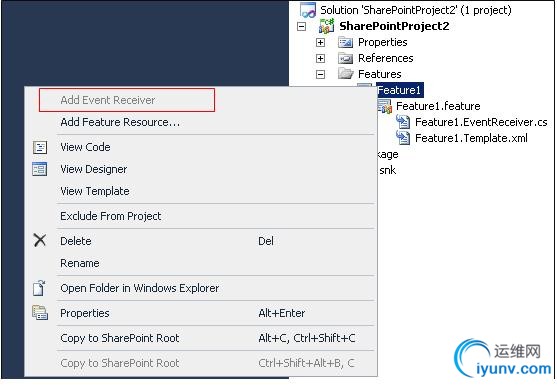

3. 右键单击新创建的Feature1, 添加一个Event Receiver
