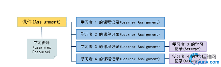

课程指派(Assignments)和课程记录(Learner Assignments)
  可以创建一个指派将课件指派到多个学习者。在创建这样的指派时,会为每一个学习者创建一条课程记录。对于e-learning课件而且,每一条课程记录会引用一条对应的学习记录(attempt)对应于该课程的学习活动(activity)。学习记录是在学习者开始他们的课程学习后创建出来的。对非e-learning内容而言不存在相应的attempt记录。
  下图中,学习者1和2尚未开始学习,但是3和4 已经开始了学习。

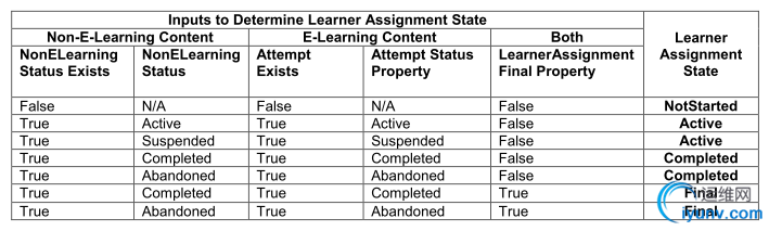

  决定学习者课程记录状态
  学习者课程记录状态根据e-learning和非e-learning内容的不同而不同。
   DSC0001.gif 代码
if(RootActivityID is NULL)  //非e-learning内容没有对应的 ActivityPackageItem
          //非e-learning内容
          If (NonELearningStatus is NULL)
                    State = “Not Started”
          Else
          If (LearnerAssignmentItem.Final)
                    State = “Final”
          Else
          If (NonELearningStatus == Active or Suspended)
                    State = “Active”
          Else
  State = “Completed” //该NonELearningStatus为已完成或已放弃
Else
          //E-Learning 内容
          If (There is no AttemptItem)  //学习记录 Attempt 未建立.
          Else
                    State =“Final”
          Else
          If (AttemptStatus == Active or Suspended)
                    State = “Active” //学习记录处于活动或暂停状态
          Else
                    State = “Completed” //学习记录已完成或已放弃学习
}   下表可以用来判断学习者课程记录状态 。
