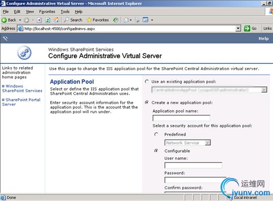

  这里指的修改Windows SharePoint Services Administrator account的页面应该就是这个:
