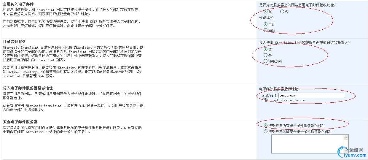

      打开“Sharepoint管理中心”——》操作——》在拓朴结构与服务中选择“传入电子邮件设置”,如下图2所示进行配置:
       DSC0001.jpg 图2
      说明:1、在图2里,设置“目录管理服务”栏目中,若Sharepoint服务器场里用户目录服务管理,若是基于AD的则选择“是”,若是基于本地工作组的则选择“否”
      2、在设置“传入电子邮件服务器显示地址”栏目中,输入的电子邮件服务器显示地址须是在SMTP服务中默认的域名才可以,若输入SMTP服务中其它的域名则在向Sharepoint网站发送邮件创建内容时会报错,发送不出被拒绝。因为选择“默认域”它有投递目录。
      最后按确定。

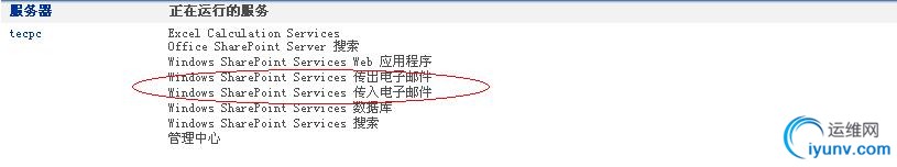

      在配置完Sharepoint的传入/传出电子邮件设置后,在“Sharepoint管理中心”主页上,会出现配置成功的电子邮件设置,如图3所示:
       DSC0002.jpg 图3

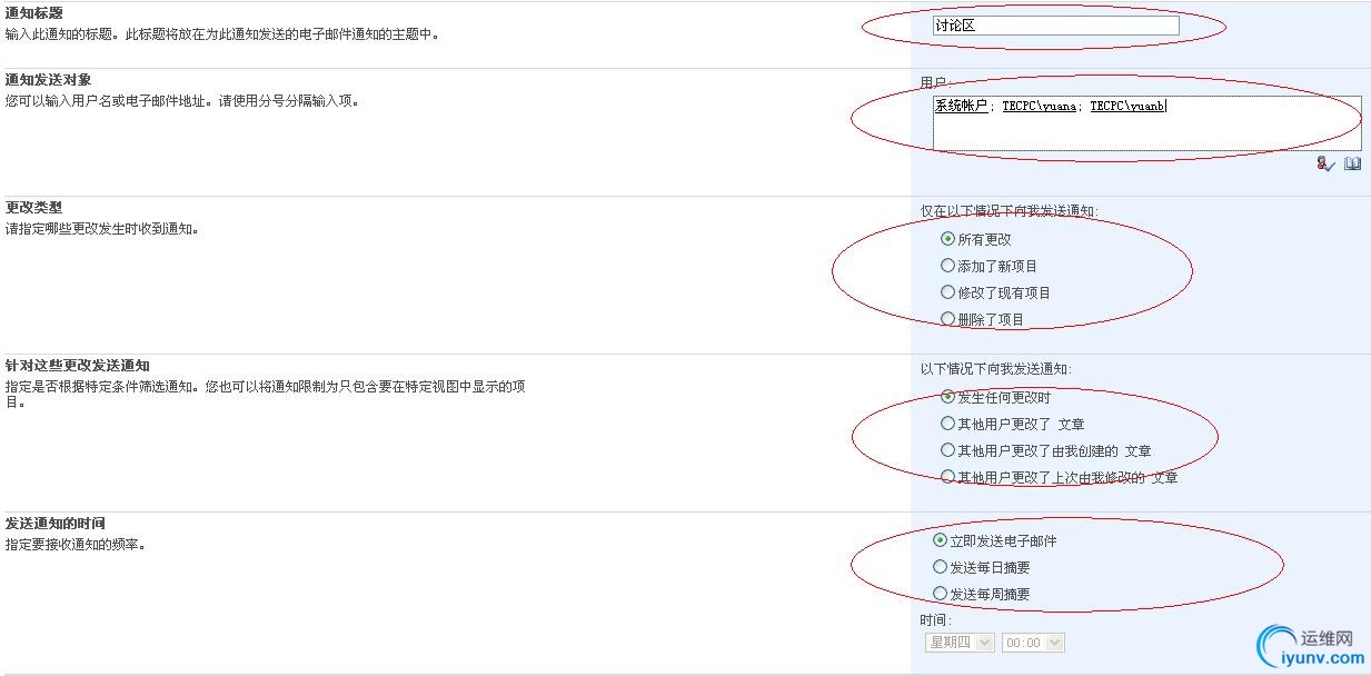

      首先,打开“讨论区”列表——》操作——》通知我,配置如下图4所示:
       DSC0003.jpg 图4
      在图4里的“通知发送对象”栏目里输入要发送通知的用户,可以是多个。

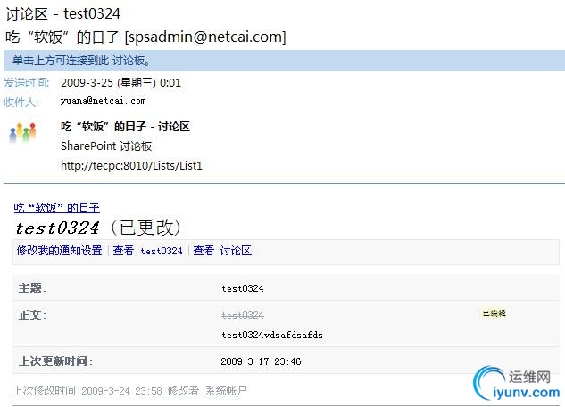

      其次,修改讨论区列表的内容后,Sharepoint就向指定的用户发送邮件通知,在Outlook中接收到邮件显示列表中被修改的值,如下图5所示:
       DSC0004.jpg 图5

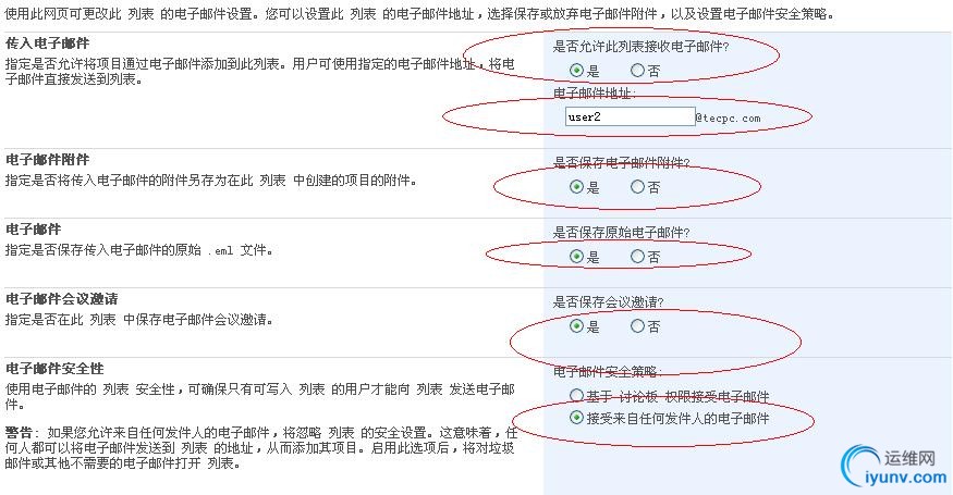

      首先,为“讨论区”列表设置传入电子邮件设置,打开“讨论区”列表——》设置——》传入电子邮件设置,配置如下图6所示:
       DSC0005.jpg 图6
      说明:在图6中,输入的电子邮件地址可以是不存在就行,且是在其它地方没有使用的。

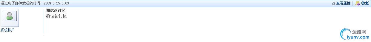

      其次,打开Outlook,向图6中输入的user2@tecpc.com电子邮件发送邮件,待发送成功后回到“讨论区”列表页面,会创建一条新记录,如下图7所示:
       DSC0006.jpg 图7
