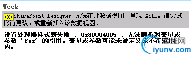

  如果你尝试在数据视图Web部件(DVWP)中通过表单字段添加工作流类型的列表表单操作链接(或者如果你根据上一次文章中的步骤亲自动手验证),则很有可能当你回到设计视图时看到了这个错误信息:
  设置处理器样式失败
  请留意一下错误信息所说的,无法解析对变量或参数'Pos'的引用。变量或参数可能未定义或不在范围内。正是这个原因,该参数默认情况下不在当前范围内,因为它没有被传递到这个用于展现保存和取消按钮的特定的模板中。
