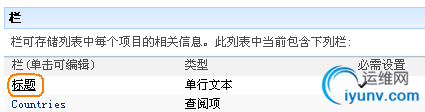

  1、点击“设置”->“列表设置”。
  2、在“栏”下点击“标题”
  3、在“其他栏设置”中的“要求此栏包含信息”下点击“否”
  4、点“确定”

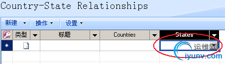

填充数据
  5、点击面包屑导航返回数据表视图。

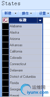

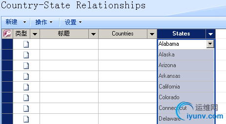

  6、打开一个新的浏览器的另一个标签或窗口(窗口可以很方便的通过Alt-Tab来回切换),打开States列表(或者你的其他‘子’列表),转到数据表视图。
  7、选中所有具有相同父项的子项(在本例中,点击Wyoming;按住Ctrl和Shift键,然后按上箭头,选中USA对应的所有States)并通过Ctrl-C粘贴到剪贴板。
  8、回到关系列表,点击子栏下的第一个单元格
  9、按Ctrl-V粘贴所有的数据到关系列表

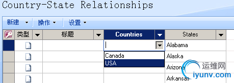

  10、点击第一个父单元格,从下拉框中选择相应的父项

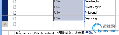

  11、按住Ctrl和Shift键,按下箭头来高亮所有该栏下的单元格。仍然保持按住Shift,松开Ctrl并按上箭头以取消选中新插入行对应的栏(也就是最后面的一个)。
  12、按Ctrl-D来用第一个单元格的值向下填充该栏中所有的单元格

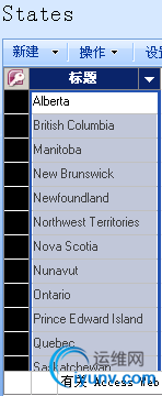

  14、回到States列表,选择下一个父项对应的第一个子项(在本例中为Alberta),按住Ctrl和Shift,点下箭头,选中Canadian的省
  15、按Ctrl-C进行复制,返回到关系列表

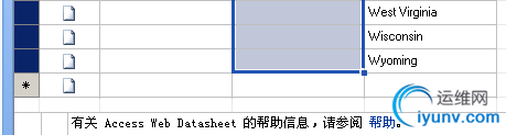

  16、把光标一点插入行中子项的单元格(本例中为Wyoming下面),点一下,然后按Ctrl-V进行粘贴。
  17、按Ctrl-下箭头移到整个列表的底部。点左箭头移到父栏。按住Ctrl和Shift,按上箭头。(这样将选中从这里开始的包含数据的单元格下所有的单元格。)按Ctrl-D再次向下填充。
