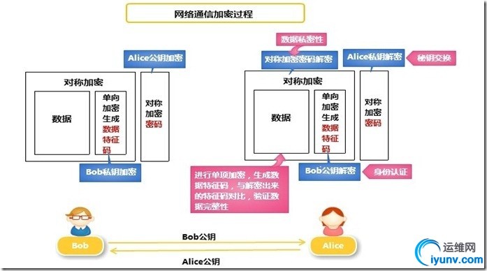

三、数据的安全传输方式
        如上面已经提到了三种加密方式,和一些加密算法。那么在数据的传输过程中如何才能保证数据传输的安全性呢?
对于发送段和接收端,如下阐述
        1、发送端:
(1)、使用单向加密算法提取生成数据的特征码
(2)、使用自己的私钥加密特征码附加在数据后面
(3)、生成用于对称加密的临时密钥
(4)、用此临时密钥加密数据和已经使用私钥加密后的特征码
(5)、使用接收方的公钥加密此临时密钥,附加在对称加密后的数据后方
2、接收端:
(1)、使用自己的私钥解密加密的临时密钥;从而获得对称密钥
(2)、使用对称密钥解密对称加密的数据和私钥加密的特征码密文;从而获得数据和特征码密文
(3)、使用发送方的公钥解密特征码密文,从而获得从计算生成的特征码
(4)、使用与对方同样的单向加密算法计算数据的特征码,并与解密而来的进行比较
阐述中提到的公钥,用来加密;私钥用来解密。公钥与私钥的作用的作用是:用公钥加密的内容只能用私钥解密,用私钥加密的内容只能用公钥解密

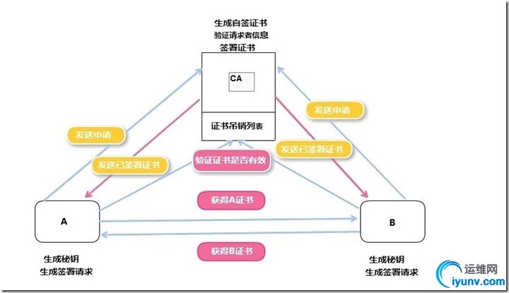

五、私有CA的搭建
如果要创建CA我们就必须先了解下和CA相关的工作流程,如下图
