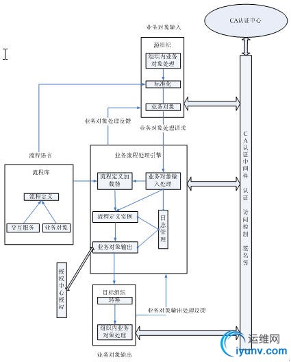

  基于政府横向业务整合总体概念模型,我们设计如下业务协作中心体系架构,如图2所示:
图2 业务协作中心体系架构
  业务协作中心体系架构,根据上文的政府横向业务整合的概念模型可以划分为3部分:流程语言部分,管理部分和业务对象处理部分。下面分别详细介绍。
  1)流程语言部分由流程定义、业务对象和交互服务三部分组成。业务对象是由组织应用系统提供的,用来和其他组织的应用系统的业务对象进行业务整合,因此该业务对象是组织应用系统中业务对象的子集,负责与系统与外界的交互。交互是业务对象之间的关系,分为串行、并行、迭代、选择4种关系[3]。流程定义将业务对象按照组织间应用系统业务整合的方式串接起来,形成完整的业务流程知道各个组织间的业务系统的互相协作,形成流程库。此外,流程语言还负责将输入的业务对象标准化,使其能够为业务流程处理引擎所用。
  2)管理部分由CA认证体系、授权中心和日志管理3部分组成。CA认证体系保证了业务协作中心的所有对象都是经过CA验证的,满足了电子政务应用系统中对安全的需要。授权中心授权机制保证了输出的业务对象有权利访问目标组织,目标组织可以安全地对输出对象进行相应的反应。日志管理记录业务流程处理引擎的所有重要操作,为监控流程和完善流程定义提供了数据保障基础。基于日志数据可以进行流程挖掘,相应的技术文献请见[1]。
  3)业务对象处理部分由业务对象输入、业务流程处理引擎和业务对象输出三部分组成。为了能够使业务顺畅地整合,输入、输出业务对象必须是符合业务协作中心流程定义语言的标准规范,所以要求政府各部门的应用系统在和其他系统交互的时候必须提供能够和业务协作中心交互的标准接口。这样做的好处是,每一个应用系统不必和所有的应用系统之间建立通信接口,只需要和业务协作中心建立合适的通信机制即可,这样可以大大减少系统冗余,降低成本,提高系统的灵活性和生命力。
