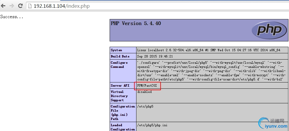

有上图就可以知道编译成功了。

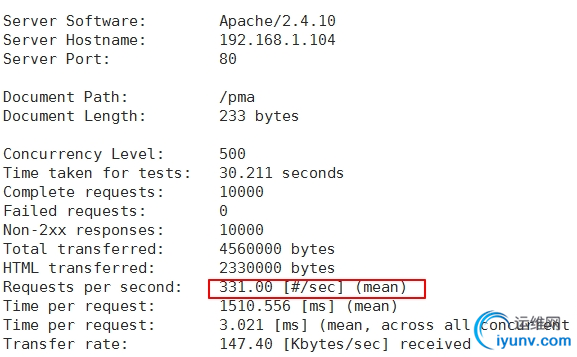

接着我们做压力测试:
[iyunv@lirui ~]#  ab -c 500 -n 10000 http://192.168.1.104/pma
