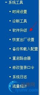

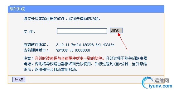

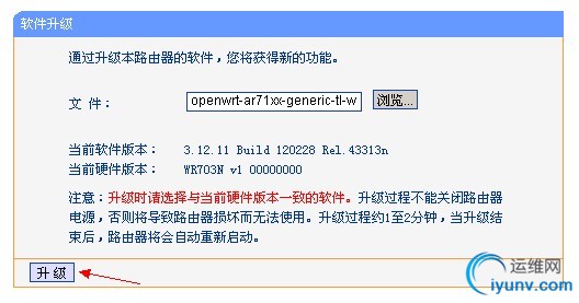

  首先,按照说明书要求上电,这时候路由器会广播出wifi, 电脑无线网卡设置为自动获取ip,连上之后在浏览器输入http://192.168.1.1,用户名和密码均为admin,按下面图示操作(借用ruijanlee教程)
  注意:升级之前核对一下硬件版本是否一致,我自己的703n的硬件是v1版本的,对应的固件也是v1版本的。版本不同请勿盲目升级。
  确认无误之后上传固件之后点击升级。路由刷机稍慢,不要着急。保险的做法是上传之后,10分钟内不去动它。10分钟之后观察,如果路由器没什么动静应该就是完成了。

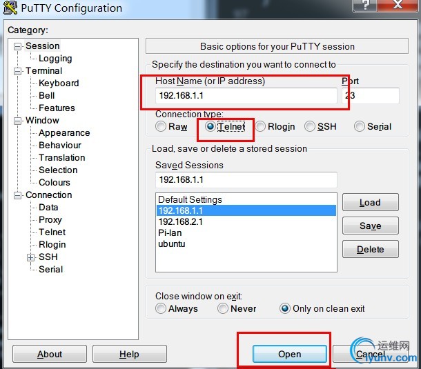

  运行putty,选择telent,地址192.168.1.1,连接上去

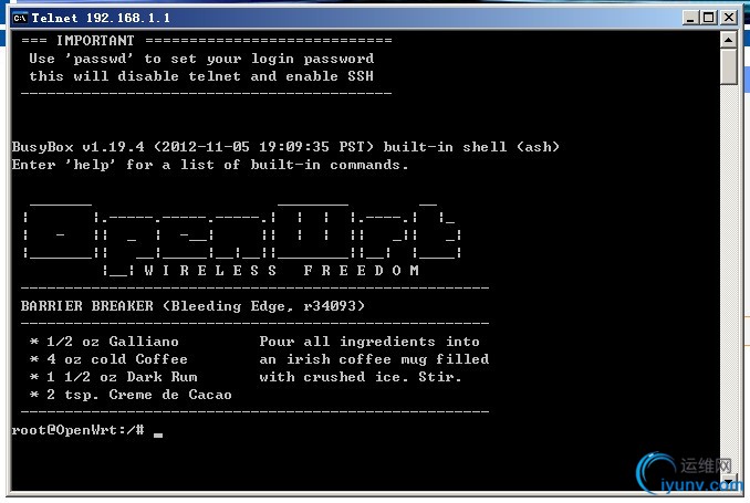

  成功后出现OpenWrt的欢迎界面:
  看到这个说明你已经刷机成功,你的路由器已经是路由器中的战斗机。

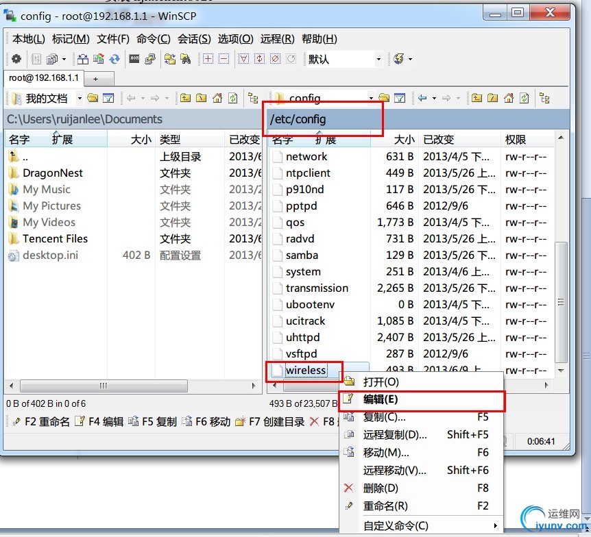

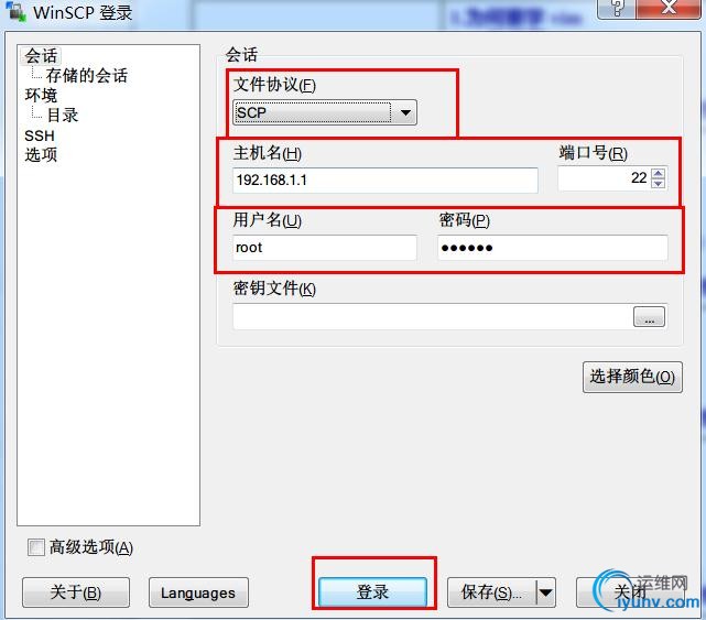

  接下来要配置路由器内部的一些文件,要用到WinSCP软件连接路由器,填写好连接信息,使用 scp 协议。密码就是刚才设置的密码。
  连接上去之后,显示了右边显示的是路由器内部的文件。
  进入上级目录,然后去到/etc/config/ 编辑wireless文件
  修改后的示例:

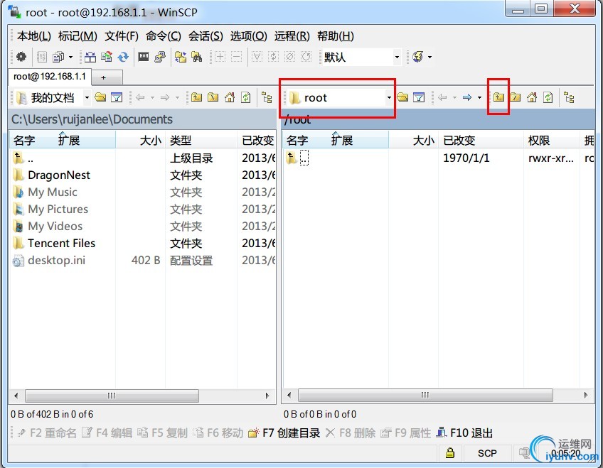

  首先,使用winscp把njit8021xclient_1.1-1_ar71xx.ipk上传到路由器的/tmp目录。
  用winscp打开/tmp目录,直接把文件拖进去就OK
