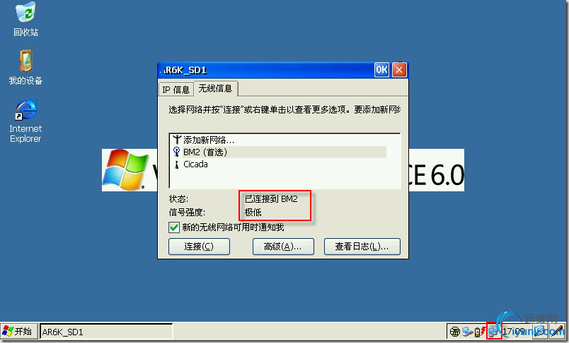

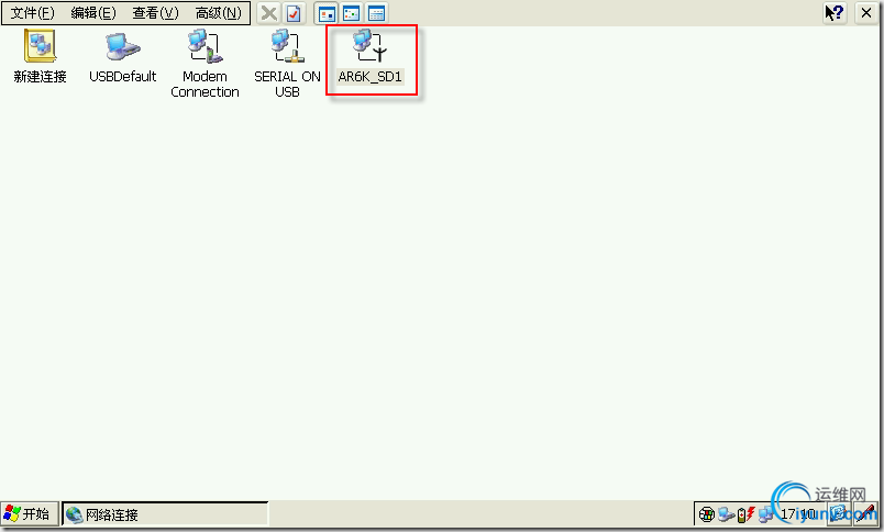

  今天调试了一款SDIO的无线网卡AR6102,由于该芯片是板载的,所以写了一个应用程序,模拟无线网卡的插入拔出,然后简单修改了SDHC驱动,检测应用程序发出的模拟卡插拔的动作,并控制芯片的PWR和RST引脚。幸运的很,改完之后,就可以用了。通过应用程序模拟无线网卡的插入动作后,在超级终端看到了加载无线网卡驱动的打印信息,在控制面板的网络连接里也看到了WIFI设备,AR6K_SD1。 DSC0000.png

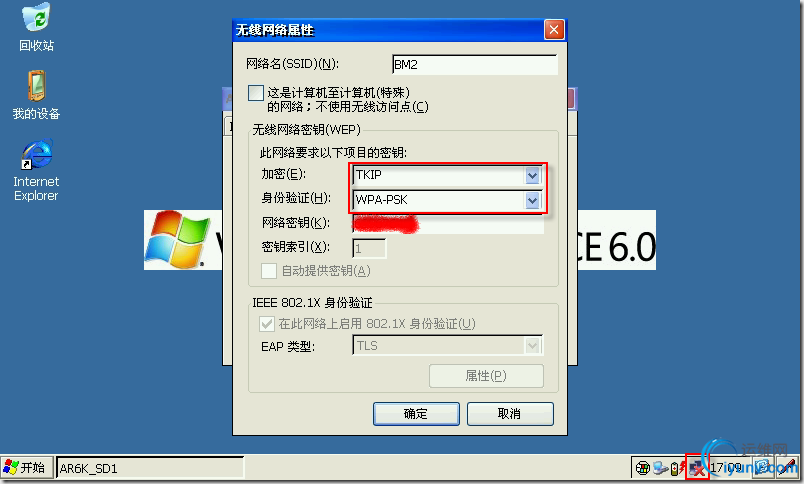

  用于测试的无线AP是Cisco的,加密方式是WPA-Personal,根据路由器的设置,选择加密方式并输入网络密钥,如下图所示。
  点击确定后,正常连接至无线AP,但信号强度极低,可能跟天线有关系。

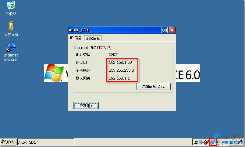

  连接至AP后,AR6K_SD1的IP信息如下图所示。

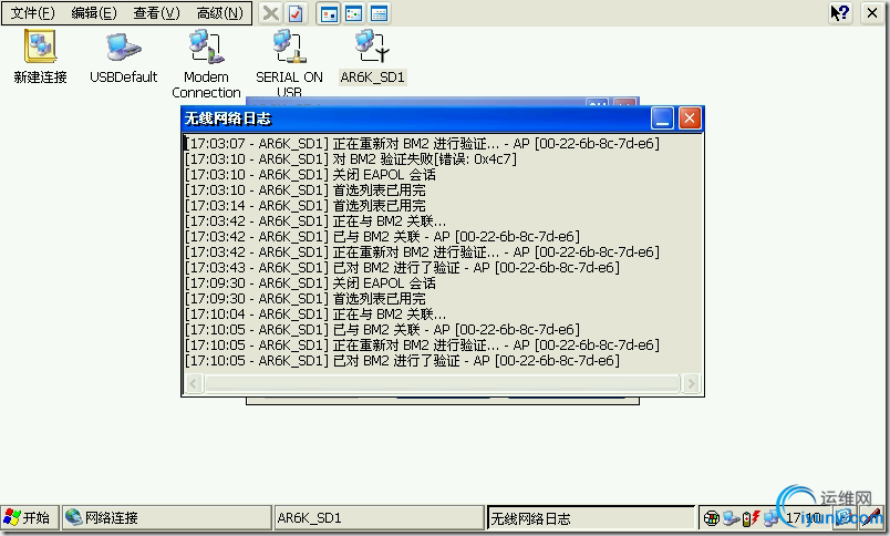

      连接过程中的日志如下图所示。
