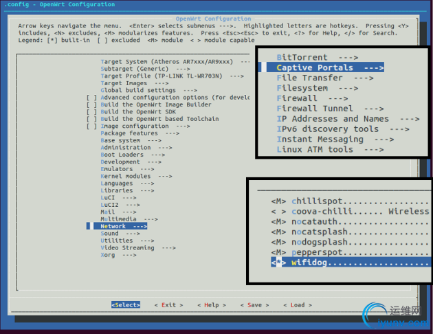

  如果你的路由器不是openwrt官方支持的版本的话,那就需要自己编译固件。make menuconfig后,在Network–>Captive Portals中选择wifidog.

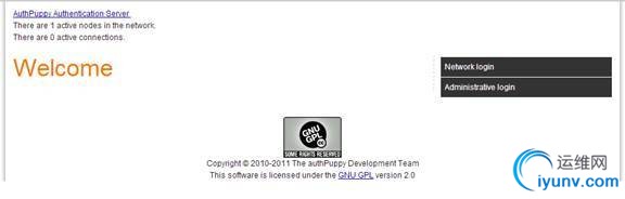

  安装成功后,访问AuthPuppy会要求设置一些数据库信息,全部设置完成后能看到首页:

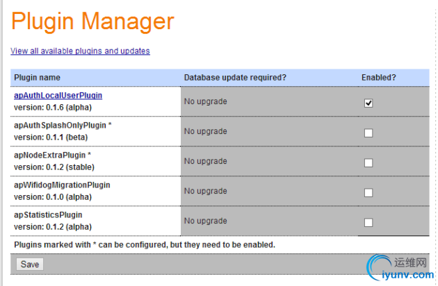

  进入Manage plugins,Install apAuthLocalUserPlugin,记得要enable这个插件。

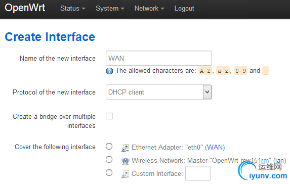

  注意这个Interface是物理接口,而不是下面OpenWRT web界面中看到的interface。注意不是下面这个:
  可以看到我的Interface里面没有wlan0之类的选项,/etc/config/network里面也看不到。

  之前我用gretap0和eth0设置ExternalInterface和GatewayInterface,不行。反着来也不行。网上搜了一圈,找到下面的方法来获取physical interface:
root@OpenWrt:~# ls -l /sys/class/net
lrwxrwxrwx    1 root     root             0 Jan  1  1970 eth0 -> ../../devices/platform/ag71xx.0/net/eth0
lrwxrwxrwx    1 root     root             0 Jan  1  1970 lo -> ../../devices/virtual/net/lo
lrwxrwxrwx    1 root     root             0 Aug  2 15:58 wlan0 -> ../../devices/platform/ar933x_wmac/net/wlan0
  源文档 <http://unix.stackexchange.com/questions/57309/how-can-i-tell-whether-a-network-interface-is-physical-device-or-virtual-alia>
   OK,原来我这边也是有wlan0这个interface的,找到之后添加在wifidog.conf上。重启wifidog,成功。
