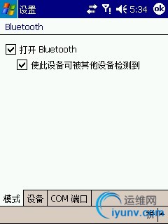

  接下来我们打开PPC端的蓝牙
  进入蓝牙设备管理界面,点击新建,用ppc搜索附近的蓝牙设备

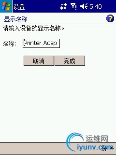

  输入蓝牙设备的名称后,整个匹配过程完成。

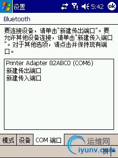

  然后我们要详细地设置蓝牙串口的传入和传出端口,对于打印,我们只要设置传出端口就行了,我就点击新建传出端口
  然后选择绑定到该端口的设备,当然就是我们前面刚刚匹配的蓝牙打印适配器了
  设置ppc上的传出端口为com6,当然你也可以设置成其他的端口号,只要你自己记得就行了。是不是安全连接倒不是很重要,可选可不选。
  设置完成后我们就在蓝牙com口的管理窗口中看到已经绑定在com6上的蓝牙打印适配器了

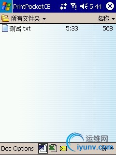

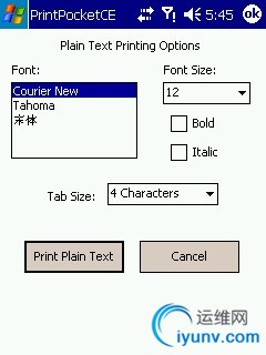

  print pocket ce支持office文档,email,以及TXT等各式的文件打印。我们的测试文档为TXT格式
  在print pocket ce中,我们选择好需要打印的文件后,就进入了打印设置界面,这也是我为什么最终选中print pocket ce的最终原因,因为它的打印设置相当专业,几乎可以匹敌PC,而其他很多打印软件是没有打印的具体设置项目的

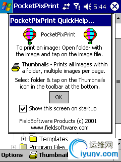

  前面说的都是关于文档的打印,那么打印图片用什么呢?当然是pocket pix print,这款软件与print pocket ce出自同一家公司,在界面上也惊人的相似,操作过程可以参考前面文档打印的过程,在此就不重复熬述了。

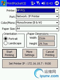

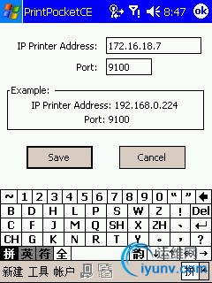

  将ppc接入打印机所在的局域网后打开print pocket ce。与蓝牙打印所不同的是,这次我们先要在print pocket ce中先设置好打印机的IP地址和端口号。
  如果共享的网络打印机不是采用打印服务器而是连接在某台局域网内的PC上的,那么我们就输入连接打印机的那台PC的IP地址。
  在打印设置的打印机端口中,这次我们要选择network:ip printer,其他的设置一切照旧。
