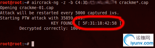

  WiFi在给我们提供方便的无线网络同时,也带了一些隐患。如果对WiFi不设密码的话,一来会因为蹭网而影响网速,二来给信息安全带来了不小隐患。针对WiFi的安全手段,一般来说就是加密。最初的加密方式是WEP,不过这种加密方式算法有漏洞,一般来说几分钟即可破解,我曾经拿一个上网本试过,几分钟就把我自己的路由器密码给破解了,由于这种是暴力破解的,和密码是否是弱密码无关,基本无法防范,所以当时大量的蹭网卡横行。
  如果对WiFi的WEP加密方式破解感兴趣的话,可以看看这篇文章。5分钟破解wifi! 特别提醒wep网银用户!非法破解跟13无关

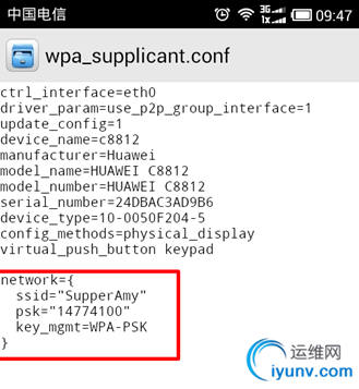

  首先还是从我们占用率最高的智能手机Android说起,本来Andorid是一个好系统,谁知道它从4.0.3起,不知道哪根筋抽搐了,开始采用明文保存密码,只要用文本编辑器打开/data/misc/wifi/wpa_supplicant.conf文件,就会发现你所保存的所有Wifi密码。
  这个问题已经算是一个安全漏洞了,在乌云上已经有人对这个漏洞进行了提及:http://www.wooyun.org/bugs/wooyun-2012-015086。要命的是Google根本不鸟这个漏洞,现在已经基本上是众所周知了。
