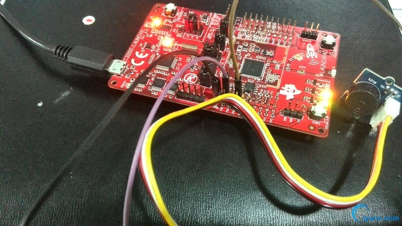

  我们在IE输入URL:192.168.18.108/cc3200, 登陆到CC3200构建的Web Server上,其中,cc3200是统一资源标示符,可在Energia中修改。
  Energia是个什么东西?他是TI从Arduino那边Fork过来的,正对MSP430等TI的芯片重新封装的一个IDE。非常适合学生,创客使用。
