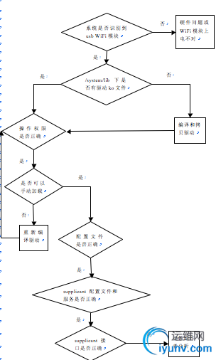

  2、问题分析流程
  WiFi打不开从硬件和软件两方面进行定位,一般是先硬件,然后软件。总体分析流程如图:
