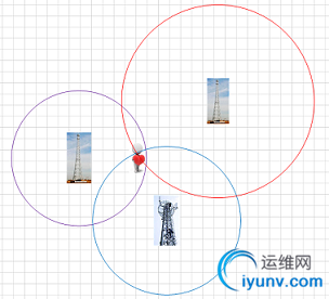

      当设备没GPS组件/关闭GPS功能, 往往会采用电信移动运营商的基站来定位, 如下图所示:
      基站的覆盖范围, 标识了用户潜在可能的位置.  基站越多, 其相交面积大大缩小了潜在位置可能性. 然而一方面单个基站的覆盖范围较大, 另一方面信号强度很难去标识有效的距离. 因此某种程度上, 定位精度与基站覆盖范围正相关. 当然基站密度和距离算法也决定定位精度, 在城市里, 精度还是很高的.
      从基站定位中, 我们可以发现一个规律: 参照物越密集, 且参照物的覆盖范围越小, 那么定位越准确.

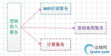

      整理的架构大致可以分为两部分: 在线查询服务和离线数据处理服务.
      1). 在线查询服务
      其提供实时, 高可靠/高性能的定位查询服务.
      该服务可由以下几个子服务构成:
      · wifi存储服务
          其保存了wifi的 MAC/SSID 到 经纬度的映射关系, 由于MAC地址的全球唯一性. 这边可以借助key/value服务来实现, 比如HBase也是一个很适合的选择.
      · 基础地图服务
          提供了基于经纬度, 检索区县/街道, 附近商家的服务. 往往采用R-tree, M-tree等等高端的地理空间索引存储结构.
      · 位置计算服务
          依据多个参考点及相对距离, 计算一个精确经纬度位置的服务.
      其基础架构图可如下所示:
      注: 位置计算服务可以和服务的逻辑接入层合并.
