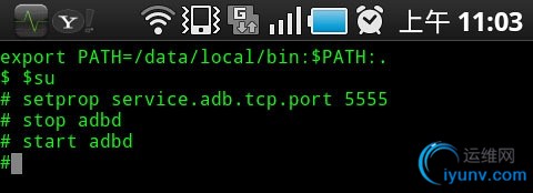

然后,在手机中打开这个终端(terminal)应用,输入如下命令:
        su
        setprop service.adb.tcp.port 5555
        stop adbd
        start adbd

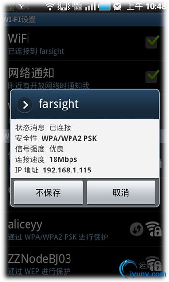

接着,可以查看一下你的手机的IP地址,直接在连接的wifi网络上单击,即可看到手机的IP地址,
如下图所示:

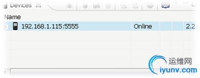

  这样,就可以使用adb来对手机进行调试了,此时也可以在Eclipse的设备列表中看到已经连接的手机设备了,如下图所示。
