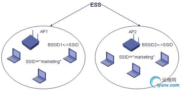

   5. SSID和BSSID
       1)基本服务集(BSS)
  基本服务集是802.11 LAN的基本组成模块。能互相进行无线通信的STA可以组成一个BSS(Basic Service Set) 。如果一个站移出BSS的覆盖范围,它将不能再与BSS的其它成员通信。
       2)扩展服务集(ESS)
  多个BSS可以构成一个扩展网络,称为扩展服务集(ESS)网络,一个ESS网络内部的STA可以互相通信,是采用相同的SSID的多个BSS形成的更大规模的虚拟BSS。连接BSS的组件称为分布式系统(Distribution System,DS)。
     3)SSID
  服务集的标识,在同一SS内的所有STA和AP必须具有相同的SSID,否则无法进行通信。
  SSID是一个ESS的网络标识(如:TP_Link_1201),BSSID是一个BSS的标识,BSSID实际上就是AP的MAC地址,用来标识AP管理的BSS,在同一个AP内BSSID和SSID一一映射。在一个ESS内SSID是相同的,但对于ESS内的每个AP与之对应的BSSID是不相同的。如果一个AP可以同时支持多个SSID的话,则AP会分配不同的BSSID来对应这些SSID。
  BSSID(MAC)<---->SSID

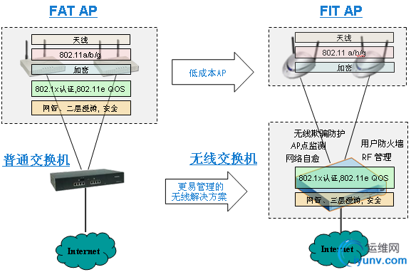

  6. AP种类
  FAT AP和FIT AP比较如下图所示:

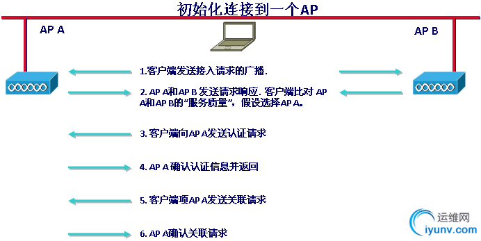

  7. 无线接入过程三个阶段
      STA(工作站)启动初始化、开始正式使用AP传送数据帧前,要经过三个阶段才能够接入(802.11MAC层负责客户端与AP之间的通讯,功能包括扫描、接入、认证、加密、漫游和同步等功能):
      1)扫描阶段(SCAN)
      2)认证阶段 (Authentication)
      3)关联(Association)
  7.1 Scanning
  802.11 MAC 使用Scanning来搜索AP,STA搜索并连接一个AP,当STA漫游时寻找连接一个新的AP,STA会在在每个可用的信道上进行搜索。
       1)Passive Scanning(特点:找到时间较长,但STA节电)
            通过侦听AP定期发送的Beacon帧来发现网络,该帧提供了AP及所在BSS相关信息:“我在这里”…
       2)Active Scanning  (特点:能迅速找到)
  STA依次在13个信道发出Probe Request帧,寻找与STA所属有相同SSID的AP,若找不到相同SSID的AP,则一直扫描下去..

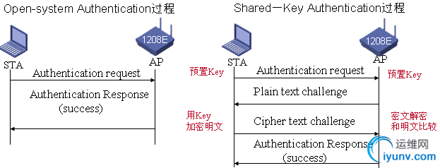

  7.2 Authentication
  当STA找到与其有相同SSID的AP,在SSID匹配的AP中,根据收到的AP信号强度,选择一个信号最强的AP,然后进入认证阶段。只有身份认证通过的站点才能进行无线接入访问。AP提供如下认证方法:
     1)开放系统身份认证(open-system authentication)
     2)共享密钥认证(shared-key authentication)
     3)WPA PSK认证( Pre-shared key)
     4)802.1X EAP认证

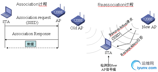

  7.3 Association
  当AP向STA返回认证响应信息,身份认证获得通过后,进入关联阶段。
    1) STA向AP发送关联请求
    2) AP 向STA返回关联响应
    至此,接入过程才完成,STA初始化完毕,可以开始向AP传送数据帧。
   7.4 认证和关联过程

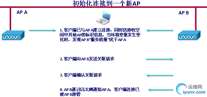

  7.5 漫游过程
