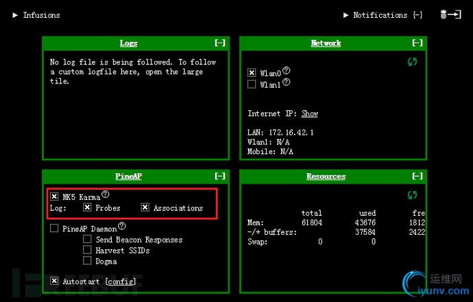

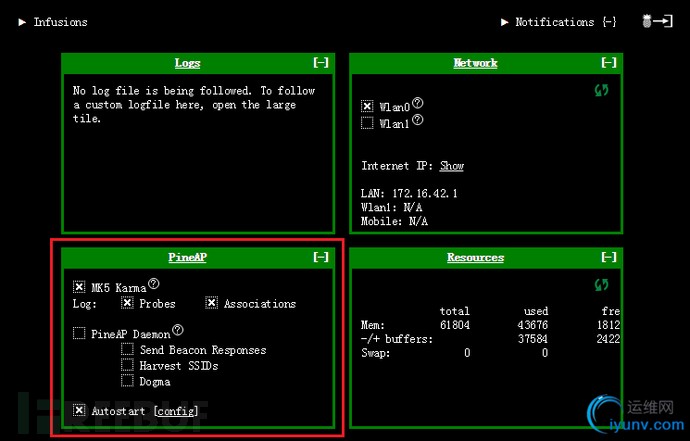

  1. 首先打开 WiFi Pineapple 中的Karma功能,不需要什么特别的设置:

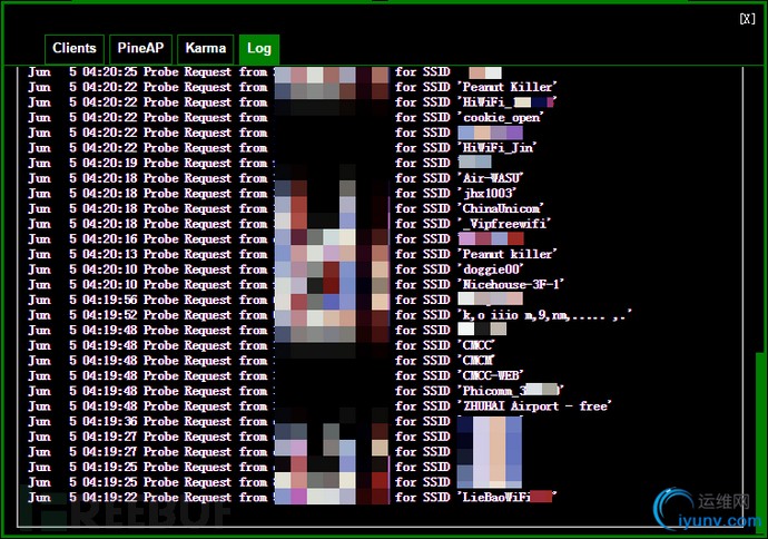

  2. 稍等片刻后,通过日志发现了空间内出现了大量的Probe Request封包请求,这些包正是STA探测周围是否存在曾经连接过的AP热点而发出的:

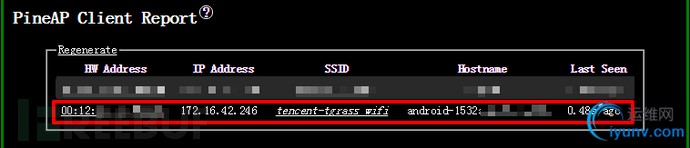

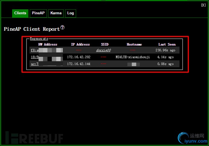

  3. 稍等片刻后已经有几台设备被骗连上了伪造的热点:

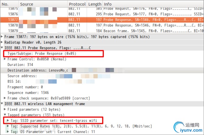

  3. AP(WiFi Pineapple)收到了STA发来的探测请求包:
  AP随即发送探测响应包(Probe Response)告诉STA其“我在附近”

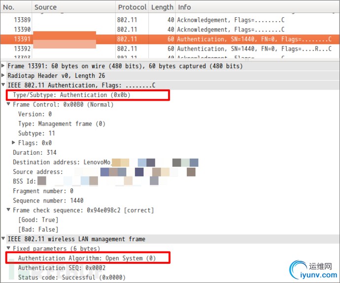

  4. 紧接着AP又向其发出了身份认证请求成功的包(Authentication):
  由于AP默认的热点为OPEN(无密码)形式,所以直接通过身份验证,可以接入。
  5. STA这边:首先收到AP发来的探测响应包(Probe Response),随后又收到身份认证通过包(Authentication):

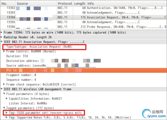

  STA收到这两个包后,表明AP已经通过了身份验证,可以进行接入了。所以STA随即向AP发送接入请求包(Association Request)请求接入:

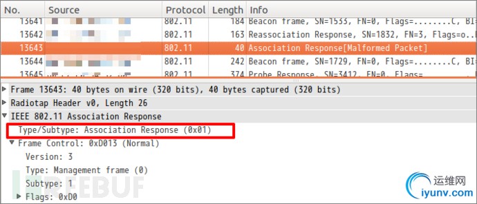

  6. AP端收到STA发来的接入请求包(Association Request)后,回应接入响应包(Association Response):

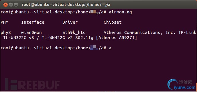

  1. 首先我们要将wlan映射为监听接口,执行命令airmon-ng start wlan[n]:
映射成功后,会看到如下的interfaces列表:

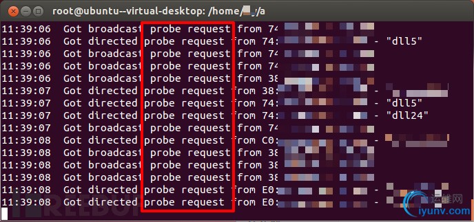

  启动后立刻就收到了大量的Probe Request包,非常多:

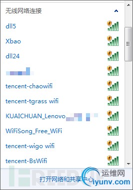

  查看WiFi列表,确实已经出现了大批的WiFi热点。而这些热点正是附近设备连过的WiFi热点,airbase-ng通过附近STA设备发出的Probe Request包来伪造了同名SSID的AP,以便欺骗STA连接:

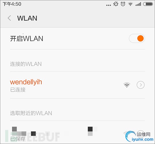

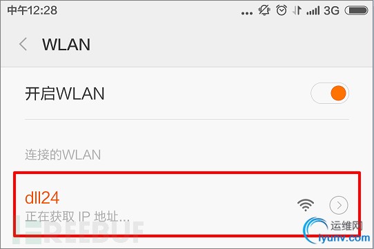

  3. 翻看手机的WiFi状态,发现已经被钓上钩,该热点正是这部手机曾经连接过的1个AP热点:
到此为止,DIY工作并未全部完成!为什么这么说,你可能已注意到手机一直停滞在“正在获取获取IP……”不动声色,那是因为缺乏DHCP服务的支持:
  注:下图中的at0必须在执行过ifconfig at0 up命令后才能看到,见第4步

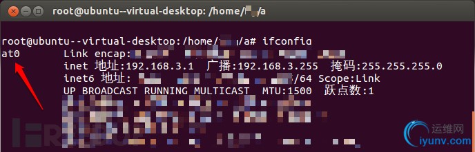

  当airbase-ng开始工作后,会在系统中创建一个名为“at[n]”的虚拟化interface来为接入的STA提供服务。
  4.所以后面我们要围绕这个at0进行一系列的设置。
  a).首先设置为其分配IP地址和子网掩码:
ifconfig at0 up //启动interface
ifconfig at0 192.168.3.1 netmask 255.255.255.0 //分配IP和掩码
route add -net 192.168.3.0 netmask 255.255.255.0 gw 192.168.3.1 //增加路由项,统一由192.168.3.1(at0)来传输数据。

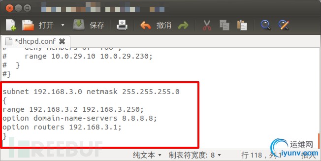

  b).向/etc/dhcp/dhcpd.conf增加1个DHCP项:
subnet 192.168.3.0 netmask 255.255.255.0
range 192.168.3.2 192.168.3.250;
option domain-name-servers 8.8.8.8;
option routers 192.168.3.1;

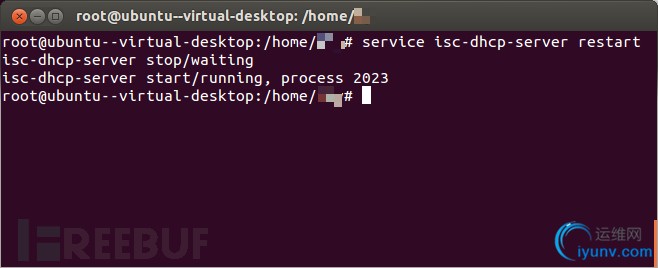

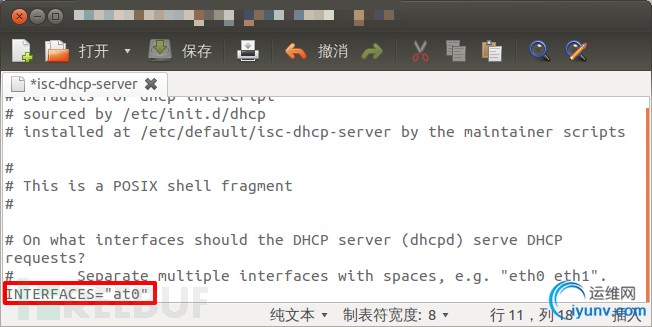

  c).将etc/default/isc-dhcp-server中的INTERFACES=””选项指定为at0,让dhcp服务于该interface:
  d).下面就启动dhcp服务项,让其提供服务:
service isc-dhcp-server start
  当然,若服务已经在运行,就重启之:
service isc-dhcp-server restart
  启动成功后便可看到以下状态

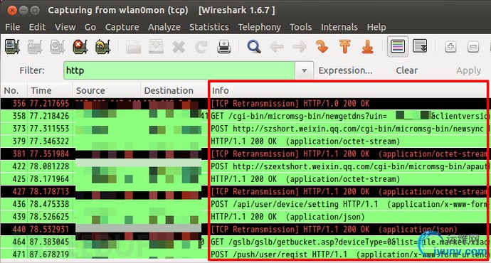

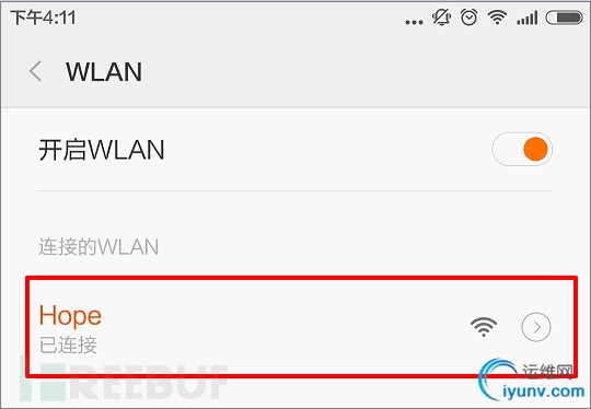

  最后手机终于能够成功连接上热点了:
  用wireshark抓包后,发现已有大量鱼儿上钩:
