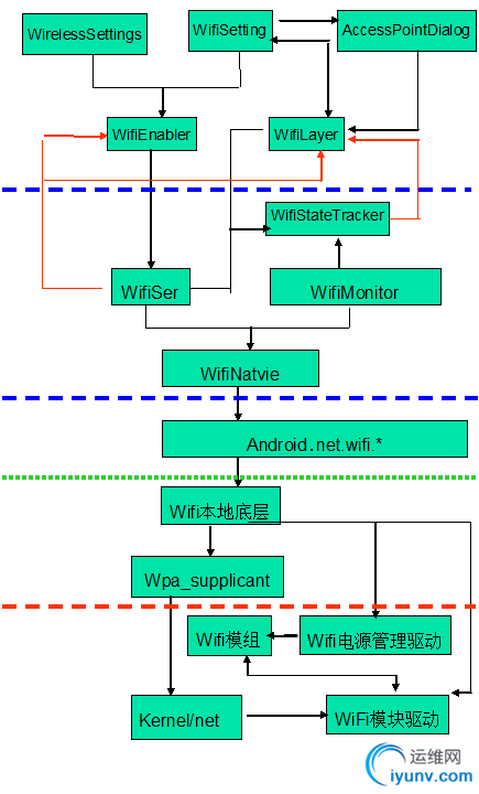

  WIFI 核心模块
  n  WifiService
  由SystemServer启动的时候生成的ConnecttivityService创建,负责启动关闭wpa_supplicant,启动和关闭WifiMonitor线程,把命令下发给wpa_supplicant以及跟新WIFI的状态
  n  WifiMonitor
  负责从wpa_supplicant接收事件通知
  n  Wpa_supplicant
  1、读取配置文件
  2、初始化配置参数,驱动函数
  3、让驱动scan当前所有的bssid
  4、检查扫描的参数是否和用户设置的想否
  5、如果相符,通知驱动进行权限 认证操作
  6、连上AP
  n  Wifi驱动模块
  厂商提供的source,主要进行load firmware和kernel的wireless进行通信
  n  Wifi电源管理模块
  主要控制硬件的GPIO和上下电,让CPU和Wifi模组之间通过sdio接口通信

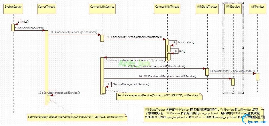

  在 SystemServer 启动的时候,会生成一个ConnectivityService 的实例, ConnectivityService 的构造函数会创建WifiService,WifiStateTracker 会创建WifiMonitor 接收来自底层的事件,WifiService 和WifiMonitor 是整个模块的核心。WifiService 负责启动关闭wpa_supplicant、启动关闭WifiMonitor 监视线程和把命令下发给wpa_supplicant,而WifiMonitor则负责从wpa_supplicant 接收事件通知。

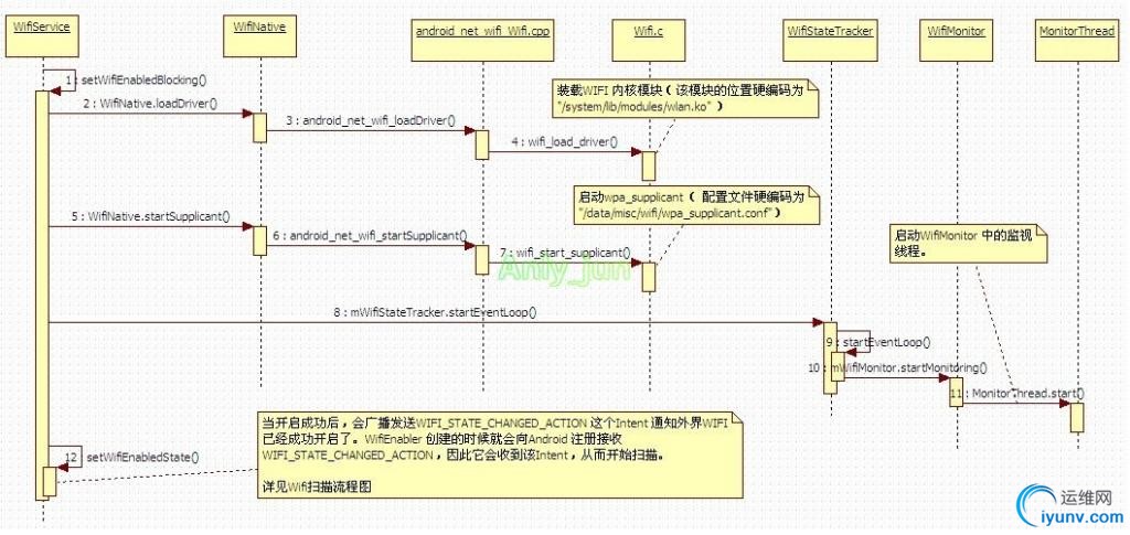

  Wifi模块的启动:

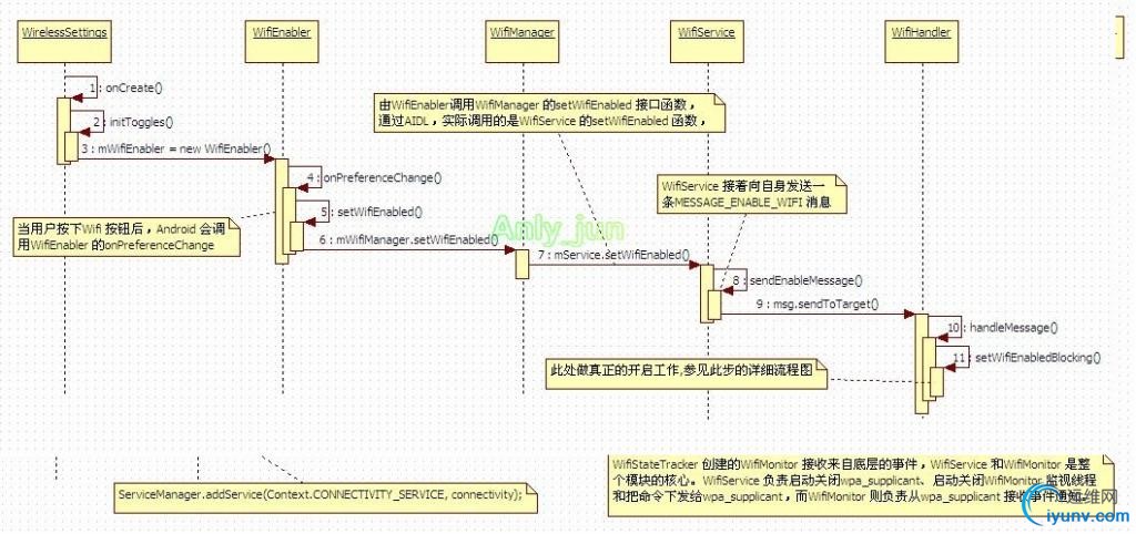

  WirelessSettings 在初始化的时候配置了由WifiEnabler 来处理Wifi 按钮,
  当用户按下Wifi 按钮后,Android 会调用WifiEnabler 的onPreferenceChange,再由WifiEnabler调用WifiManager 的setWifiEnabled 接口函数,通过AIDL,实际调用的是WifiService 的setWifiEnabled 函数,WifiService 接着向自身发送一条MESSAGE_ENABLE_WIFI 消息,在处理该消息的代码中做真正的使能工作:首先装载WIFI 内核模块(该模块的位置硬编码为&quot;/system/lib/modules/wlan.ko&quot;), 然后启动wpa_supplicant ( 配置文件硬编码为&quot;/data/misc/wifi/wpa_supplicant.conf&quot;),再通过WifiStateTracker 来启动WifiMonitor 中的监视线程。

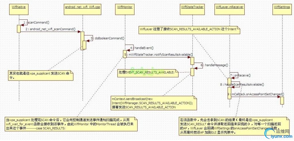

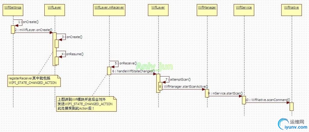

  查找热点(AP):
  (Wifi开启)中讲到Wifi模块开启后会对外发送WIFI_STATE_CHANGED_ACTION。WifiLayer中注册了Action的Receiver。当WifiLayer收到此Action后开始scan的流程,具体如下
  当wpa_supplicant 处理完SCAN 命令后,它会向控制通道发送事件通知扫描完成,从wifi_wait_for_event 函数会接收到该事件,由此WifiMonitor 中的MonitorThread 会被执行来出来这个事件:

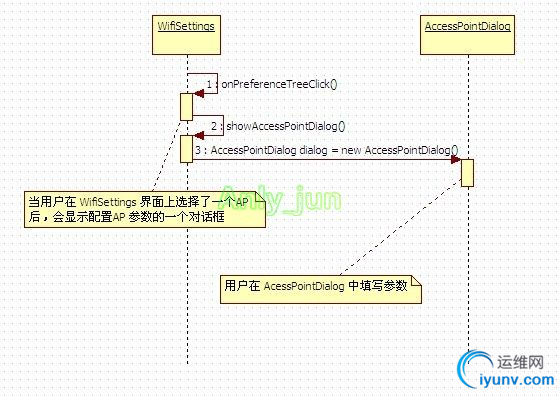

  配置 AP 参数:
  当用户在 WifiSettings 界面上选择了一个AP 后,会显示配置AP 参数的一个对话框:

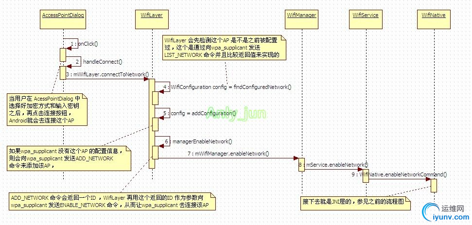

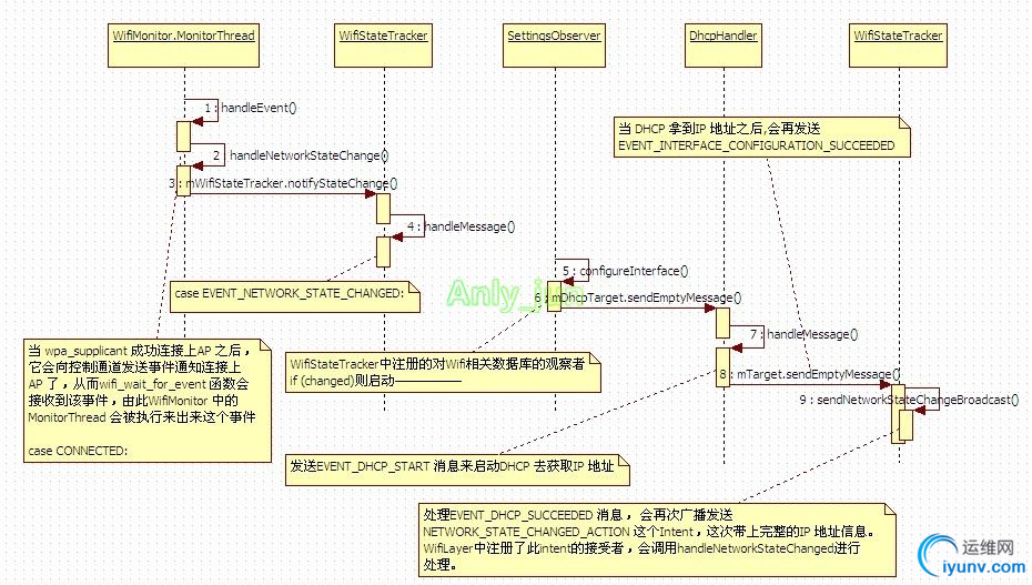

  Wifi连接:
  IP地址的配置:
