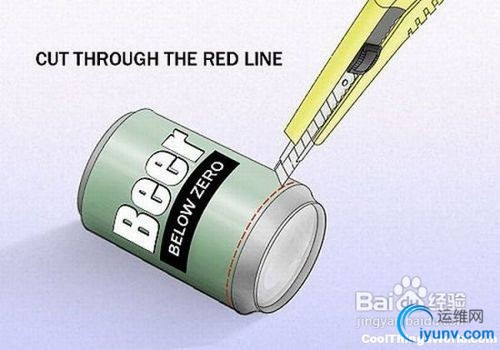

制作步骤
  • 1
      取一只用过的铝制易拉罐,洗净。
  • 2
      拔出拉环
  • 3

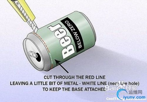

      沿罐底画一圈线,沿线将罐底去除;
  • 4
      将易拉罐剪开,在饮水口保留2cm左右不剪;
  • 5
      在未剪部分的正对面画一道竖线,沿此线将瓶身剪成两半;
  • 6
      将瓶身展开成扇形,并倒放,将无线路由器天线插进易拉罐的饮水口。
    END

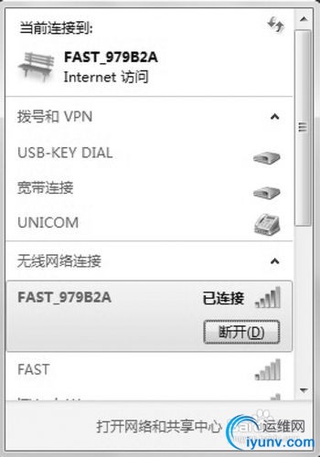

笔记本实验:信号增强一格
  • 1
      实验在记者家中进行。无线路由器安装在大房间,记者拿着笔记本电脑走进小房间。无线路由器与笔记本之间隔了大约15米,并且中间还有两堵墙。
  • 2
      此时,易拉罐制作的WiFi信号放大器并没有套上,笔记本的无线信号显示4格。之后记者回到大房间,将“放大器”套在天线上。随后,记者回到小房间发现笔记本的无线信号已经升为5格。其间用时不到20秒。
  • 3
      实验结果表明,易拉罐制作的WiFi信号放大器真的可以使笔记本电脑的无线信号增强。
