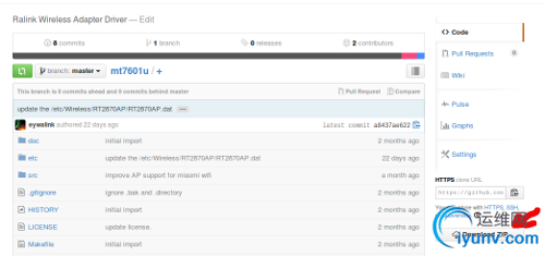

  步骤一 下载代码
  先从 https://github.com/eywalink/mt7601u 这个路径下载代码。。没有git的同学,可以在右边 Download zip文件

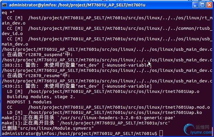

  步骤二 编译驱动
  运行 脚本 编译驱动(Ubuntu 12.04下编过)
sudo ./miwifi_build.sh
编译驱动 如果没有看到 错误 Error 字样,就算可以了。。
我的是中文字样,一般的都直接是英文。。。

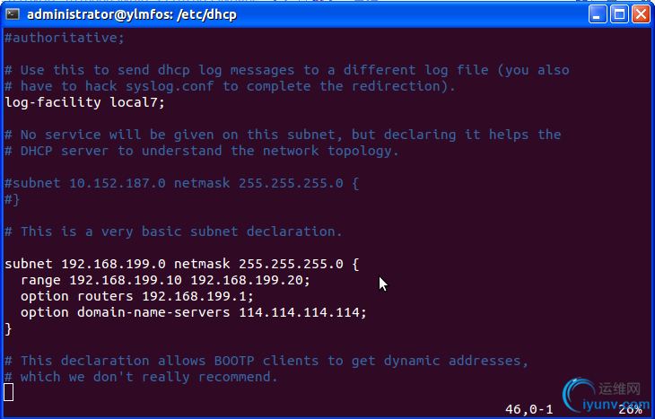

2.编辑 sudo vim /etc/dhcp/dhcpd.conf
加上了下面一段。。(搜索 This is ;另外注意DNS(domain-name-servers),你们自己选择合适你们的)
subnet 192.168.199.0 netmask 255.255.255.0 {
   range 192.168.199.10 192.168.199.20;
   option routers 192.168.199.1;
   option domain-name-servers 114.114.114.114;

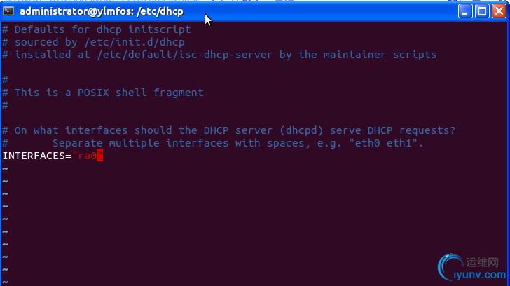

  3.编辑 sudo vim  /etc/default/isc-dhcp-server
    为 INTERFACES="ra0"
  PS:如果发现需要重启DHCP 服务,请使用 service isc-dhcp-server restart

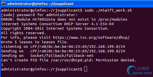

输出结果解析:
  administrator@ylmfos:~/rjsupplicant$ sudo ./miwifi_work.sh
(你不是用ubuntu吗?怎么是ylmfos,因为作者我喜欢雨林木风,但是3.0不是很好用,就升级到ubuntu12.04,升级之后,还是有不少ylmf的影子在里面)
[sudo] password for administrator:
ERROR: Module mt7601Usta does not exist in /proc/modules
(怎么这里有个Error?因为之前使用的是mt7601Usta这个驱动,这个只能当无线网卡,不能当AP,但它已经存在系统里,我又不想彻底删掉,所以我得先卸载它,然后再安装Ap的驱动)
Internet Systems Consortium DHCP Server 4.1-ESV-R4
Copyright 2004-2011 Internet Systems Consortium.
All rights reserved.
For info, please visit https://www.isc.org/software/dhcp/
Wrote 5 leases to leases file.
Listening on LPF/ra0/8c:be:be:06:23:69/192.168.199.0/24
Sending on   LPF/ra0/8c:be:be:06:23:69/192.168.199.0/24
Sending on   Socket/fallback/fallback-net
Can't create PID file /var/run/dhcpd.pid: Permission denied.

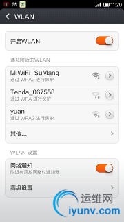

  步骤五 配置MiWiFi

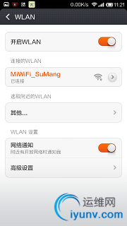

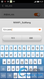

  如果一切顺利,你会搜到一个
网络名 MiWiFi_SuMang
密码    52xiaomi
  PS:如果修改成你们想要的SSID和密码
