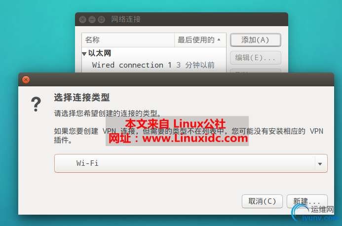

打开系统的网络设置,打开 网络连接。点击最下面的编辑链接,然后点击右边的添加,添加一个无线网络;

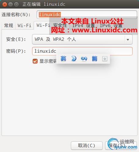

切换到 wifi 安全性 选项卡。在 安全 中选择  WPA及WPA2个人。在 密码 中填写密码。

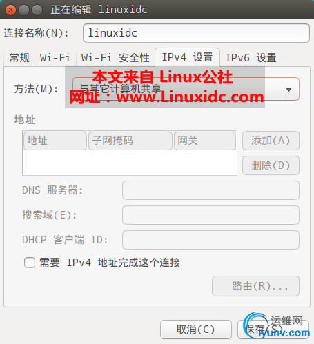

切换到 IPv4 设置,并在 方法 中选择 与其他计算机共享

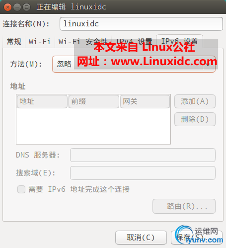

切换到 IPv6 设置,并在 方法 中选择 I忽略。
