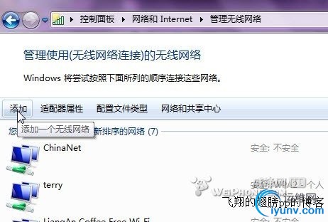

第一步:控制面板=> 网络和Internet => 网络和共享中心=>选择管理无线网络。
第二步:点击添加一个无线网络。

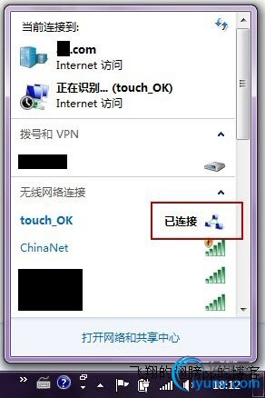

第九步:屏幕右下角的连接管理区,已经有了这个临时网络,且提示等待用户。

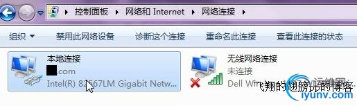

第十步:控制面板=>网络和Internet => 网络和共享中心=>选择更改适配器设置。
第十一步:这里会有两个内容
  一个是本地连接(即当前笔记本或台式机上网的网卡连接),一个是无线网络连接(等下手机就通过这个无线网卡上网)。
第十二步:先设置本地连接。
  鼠标点中本地连接,然后右键,选择属性。

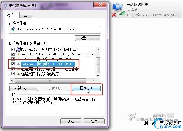

  同样,点击无线网络连接后,鼠标右键,选择属性。
第十七步,设置IPv4的地址。
  点击Internet协议版本4,点击属性。
第十八步:设定IP地址Vista/Win7
  在前面本地连接设置共享后,这里就会自动设置成图示IP地址,如果和图示一样就不用管它了,默认就好,如果不一致,则需要根据图示修改即可。WinXP需要手工设置这里192.168.137.1 是系统默认给定的,自己也可以修改,但不能和本地连接的IP地址在同一个IP网段。如本地连接上网的IP地址是192.168.0.100 ,那么这里就不可以使用192.168.0 这个IP网段,可以使用192.168.137.1 或者172.16.0.1等等不限。

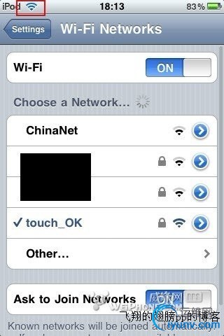

第二十步:此时手机的无线列表中已经有了刚才设定的临时网络名称,如果没有的,可以先关一下wifi然后打开,自动刷新就有了,如果依然没有的,请重新启动PC,重新启动后依然没有的,请在第二步的界面中删除前面设置的临时网络,重新启动机器后重新执行第二到第八步。
第二十一步:输入前面第五步创建临时网络时设定的那个密钥。
第二十二步:此时已经选中这个临时网络,然后点击进入IP设置。
第二十三步,设置手机IP 这步非常重要!先说路由和DNS,就是前面第十八步中设定的无线网络连接的IP地址,那里是多少,这里就填多少,之前设定的是192.168.137.1 ,所以这里依然填192.168.137.1
子网掩码:255.255.255.0
IP地址:必须是与无线网络连接的IP地址处于同一个网段的不同IP,此处192.168.137.2到192.168.137.255 随便填一个即可
第二十四步,手机的IP设置好后返回退出即可,稍等片刻就可以看到左上角已经有无线连接的图标了,此时即可用手机上网了。注:1.此时需要本地连接已经联网,即PC端可以正常上网;2.如此时iTouch虽然有了无线连接的图标,但依然不能上网,且IP设置都正确,请重新启动PC,右下角网络连接如第十九步图示等待用户(如果是未连接,可以手工连接下),然后在手机中重新点击临时网络连接名,即会自动连接,此时肯定可以上网了(如果iTouch中临时网络名没有显示出来,开关一下Wifi即可)。

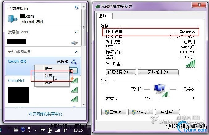

正常情况下,右下角的网络连接提示,那个临时网络是已连接
而且,点中后右键,选择状态
可以看到IPv4的连接已经是Internet,表示这个临时网络已经完全可以上网了
结束。
