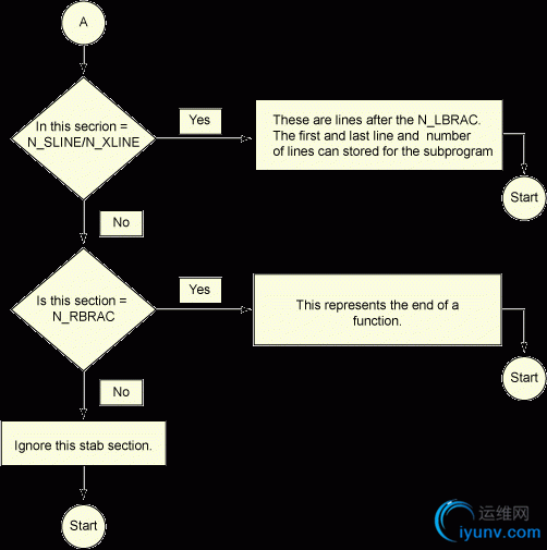

  图 1 和图 2 中的流程图显示了从 STAB 格式收集信息的算法。
  首先获取下一个 stab 部分,然后:
  • 到达 stab 部分的末端后,将从不同 stab 部分收集到的所有信息整合在一起,然后将它们存储到数据结构中。如果没有到达 stab 部分的末端,则执行以下操作:
    • 检查该部分是否为 = N_SOL,如果是,则提取源文件名并返回到初始部分。
    • 如果不等于 N_SOL,那么是否等于 = N_UNDF/N_ENDM?如果是,则重新设置当前函数。返回到初始部分。
    • 如果不等于 = N_UNDF/N_ENDM,则检查它是否 = N_FUN,如果等于该值的话,则寻找子程序名。如果需要的话,请存储 stab 数。返回到初始部分。
    • 如果该部分不等于 N_FUN,则检查它是否等于 N_LBRAC,如果是等于该值的话,那么它表示子程序的开始部分。(如果已经捕捉到 N_FUN 部分,那么可以为此设置一个标记)。返回到初始部分。
    • 如果该部分不等于 N_LBRAC,则检查它是否等于 N_SLINE/n_XLINE;N_LBRAC 之后还有许多代码行。如果等于该值的话,则存储子程序的第一行和最后一行代码,以及行号。返回到初始部分。
    • 如果该部分不等于 N_SLINE/n_XLINE,则检查它是否等于 N_RBRAC。如果等于该值的话,那么它表示函数的结束部分。返回到初始部分。如果该部分不等于 N_RBRAC,则忽略这个 stab 部分并回到初始部分。
图 1. 从 STAB 提取调试信息的流程图
图 2. 从 STAB 提取调试信息的流程图(续)
