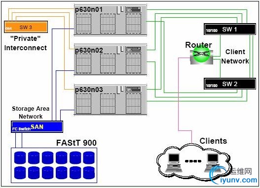

在我们的测试实验环境中(请参见图 1),集群配置由以下各项组成:
(1).      三个节点(IBM pSeries 630 - 6C4,机架安装)
(2).      两个用于客户端网络的 10/100 网络交换机,使用两个交换机是为了提供高可用性
(3).      一个千兆比特以太网交换机,用于进行高速互连
(4).      一个光纤通道交换机,型号为 2109-F32
(5).      一个存储子系统,型号为 1742-9RU (FAStT 900),带一个 EXP 700 磁盘箱和 1 TB 的原始存储容量
图 1 ITSO 测试环境

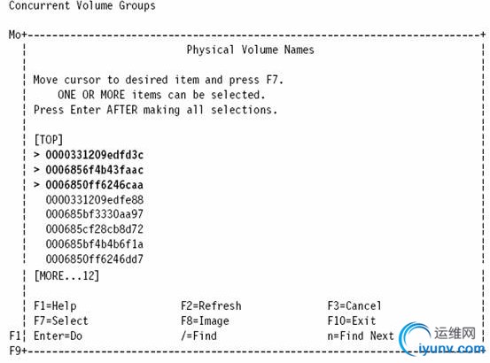

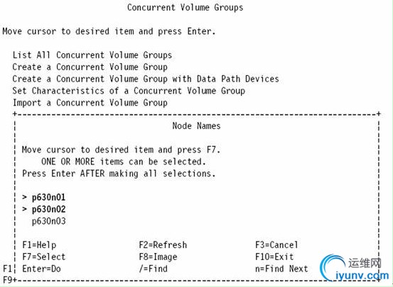

2.6 并发逻辑卷管理
       并发逻辑卷管理类似 “逻辑卷管理”,不同的是您可以创建并发卷组。请记住,使用 AIX 5L V5.2,您无法创建传统(classic)的并发卷组(即使使用 32 位内核也如此);只能创建增强(enhanced)的并发卷组。
       无论并发卷组的类型如何(传统的或增强的),还必须运行发现并在资源组中包括新卷组才能进一步使用(逻辑卷创建)。

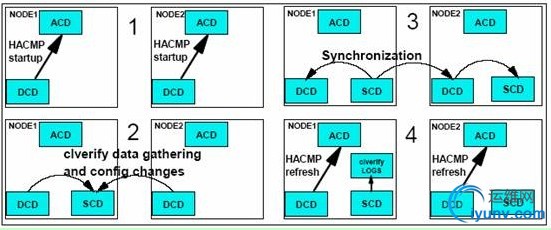

       在集群启动时,HACMP 将其 ODM 类复制到名为活动配置目录 (ACD) 的单独目录中。在集群运行时,HACMP 守护进程、脚本和实用工具引用 ODM 的活动配置目录 (ACD) 中存储的 ODM 数据。
       如果当集群管理器在本地节点上运行时,同步集群拓扑或集群资源定义,此操作将触发动态重新配置 (DARE) 事件。
       在动态重新配置事件中,将在分段配置目录 (SCD) 中启动重新配置进程的节点上收集所有集群节点上的缺省配置目录 (DCD) 中的 ODM 数据。将在本地节点上收集来自远程节点的 HACMP ODM 类,并执行和向节点发回带时间戳的校验和。
       执行配置更改,更新分段配置目录中的 ODM 类,然后发回到原始节点。如果从多个节点启动了验证/同步,则将验证校验和以避免数据损坏,如果校验和正确,将更新目标节点上缺省配置目录中的 ODM 类(覆盖)。
       在最后一步中,活动配置目录中的 ODM 数据将被新的配置数据覆盖。将刷新 HACMP 守护进程,以便新配置成为当前活动的配置(请参见图 2)。
图 2 DARE ODM 操作

选择将要创建并发卷组的节点(参见示例 9)。
示例 9 选择节点
选择希望使用的物理卷(示例 10)。
示例 10 选择物理卷
