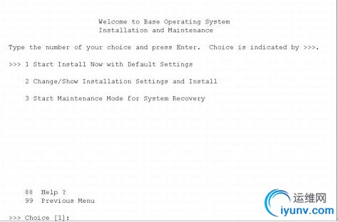

       (4)将系统单元的电源开关切换到打开位置。在启动时,将会显示这样一个屏幕(在图 1 的屏幕之前),其中要求您按 F1 功能键以选择合适的显示器作为系统控制台。系统中每个显示器都将接收一个功能键数值,以便将其标识为系统控制台。系统从安装媒体启动。几分钟之后,LED 中将显示 c31(如果您的系统有 LED;否则,将会显示与图 1 所示类似的屏幕)。
图 1. BOS 安装和维护屏幕

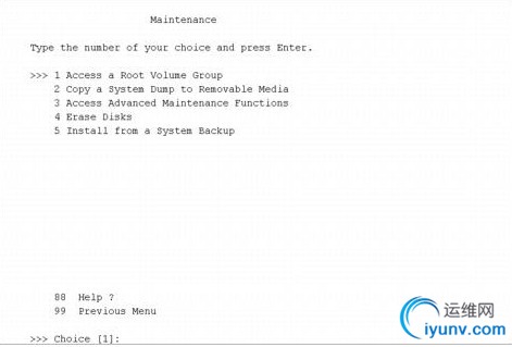

       (5)选择选项 3“Start Maintenance Mode for System Recovery”,并按回车。这时将显示与图 2 所示类似的屏幕。
图 2. 维护菜单
       (6)输入 1,即“Access a Root Volume Group”。这时将显示与图 3 所示类似的屏幕。

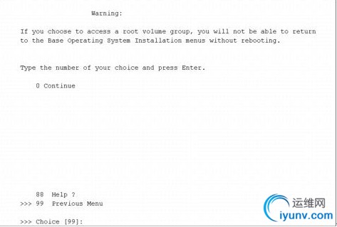

图 3. 警告屏幕
       (7)请记下警告信息。如果您希望返回到前一个菜单,请输入 99;否则,输入 0 以进行确认。这将显示图 4 中的屏幕。

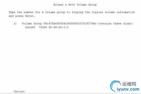

图 4. 所找到的卷组的列表
       (8)选择您希望显示逻辑卷信息的卷组。这是非常重要的,因为 rootvg 中将包含 hd5,即启动逻辑卷。输入卷组编号,并按回车。这时将显示与图 5 所示类似的屏幕。

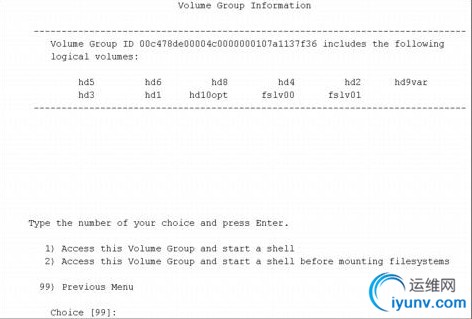

       (9)从“Volume Group Information”屏幕中选择一个选项,并按回车。其中每一项将进行以下操作:
              1)选项 1:选择这个选项,将在系统为您提供 Shell 和系统提示符之前,先导入并激活 rootvg 卷组,并为根卷组装入文件系统。
              2)选项 2:选择这个选项,将在为根卷组装入文件系统之前,先导入并激活 rootvg 卷组,并为您提供 Shell 和系统提示符。
              3)选项 99:输入 99 将使您返回到“Access a Root Volume Group”屏幕。

1. 在装入任何文件系统(“Volume Group Information”屏幕中的选项 2)之前,按照“访问无法启动的系统”中所描述的过程来访问 rootvg。
