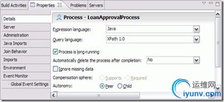

  1) 创建SellApprovalProcess的具体实现
  a) 右击SellApprovalProcess组件.
  b) 从弹出的菜单里面选择Generate Implementation,将弹出一个树窗口。
  c) 从这个树型窗口中,单击SellApplicationModule,单击完成,将会出现以图示:
  d) 设置相关属性,在properties属性视图里面单击Detail。先选择Process is long-running,然后在Automatically delete the process after completion里面选择NO.最好按Ctrl+s保存。

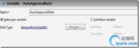

2.2 定然变量(Defining variables)
  1) 在variables视图中,添加变量AutoApprovalData
  a) 单击 DSC0002.gif 符号,然后在variables里面就出现一个变量Variable
  b) 重命名Variable为AutoApprovalData,设置类型为demandFormDataBo.
  c) 如以下图示:

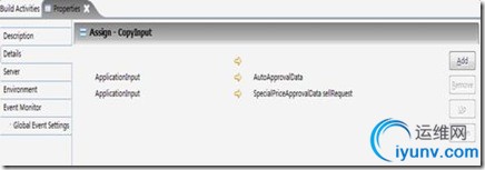

2.3 就收到的信息赋值给定义的变量(Copying Sell request information)
  1) 也就是将接受到的数据,转发给其它变量.

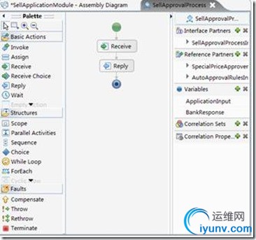

  a) 在流程编辑视图的Palette模板中,单击 Assign, 然后在工作区的Receive活动与Reply之间单击出现一个Assign活动。
  b) 在properties的description里面更改名字为CopyInput
  c) 然后单击properties里面的Details选项,单击 Select From中选择 ApplicationInput : demandFormDataBO,单击Select To 选择AutoApprovalData : demandFormDataBO.
  d) 然后再单击Add,也就是同时对多个变量进行赋值。
  e) 单击 Select From中选择 ApplicationInput : demandFormDataBO,单击Select To 选择SpecialPriceApprovalDate:specialPriceApprovalDataBo> sellRequest: demandFormDataBO.

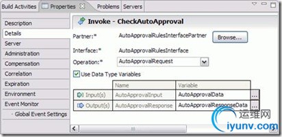

2.4 调用相关的业务规则(Invoking the automatic approval rules)
  1) 控制由哪些活动来处理.
  a) 选择流程编辑视图.
  b) 单击Invoke然后放置在 CopyInput与 Reply之间.
  c) 重命名为CheckAutoApproval.
  d) 在属性视图中,单击 Details
  e) 在partner选择AutoApprovalRulesInterfacePartner.这个时候AutoApprovalRequest方法将被选为默认的操作
  f) 接下来就是为操作的输入输出赋值.为AutoApprovalInput赋值为AutoApprovalData,为AutoApprovalResponse赋值为AutoApprovalResponseData.如下图所示:

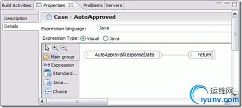

  2) 增加一个决策条件,也就是在 visual snippet 增加一个条件表达示.
  a) 在流程编辑视图里面,单击Case活动.
  b) 在流程编辑视图里面的Properties视图里面,单击Description.在Display Name 字段里面,输入 AutoApproved.
  c) 单击Details,在 Expression language列表里面选择 Java.
  d) For the Expression Type,选择Visual
  e) 在工作面板中,单击 true 然后选择AutoApprovalResponseData, 如下图所示:

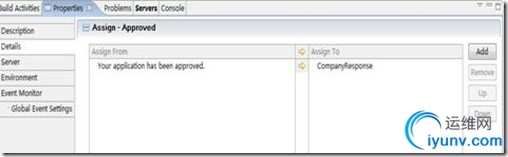

  3) 增加一个默认同意情况下的活动.
  a) 增加一个Assign在 AutoApproved 的下面并改名为Approved
  b) 单击Detail标签,单击Select From 并选择String,并输入Type Your application has been approved
  c) 单击Select to,选择CompanyResponse.如下图所示:

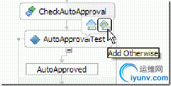

2.6 根据业务规则返回来的值设置另外处理流程,在就是特价审批服务调用 (Defining a case for manually approved loan requests)
  1) 创建一个Otherwise分支
  a) 单击 AutoApprovalTest选择 Add Otherwise.
  2) 增加一个assign 活动来转移消息

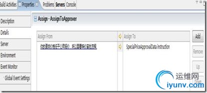

  a) 增加一个assign活动在Otherwise之下,并重命名为 AssignToApprover.
  b) 单击Select From 选择String,输入“你的请求价格低于公司报价,所以需要特价审批流程”.

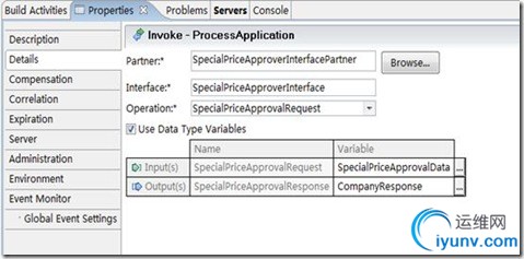

  c) 单击Select To 选择SpecialPriceApprovalData : instruction .
  3) 增加一个Invoke 选择SpecialPriceApprover服务
  a) 选择流程编辑视图.
  b) 单击Invoke然后放置在AssignToApprover的下面.
  c) 重命名为ProcessApplication.
  e) 在partner选择SpecialPriceApproverInterfacePartner.这个时候SpecialPriceApprovalRequest方法将被选为默认的操作
  f) 接下来就是为操作的输入输出赋值.为SpecialPriceApprovalRequest赋值为SpecialPriceApprovalData,为SpecialPriceApprovalResponse赋值为CompanyResponse.如下图所示:

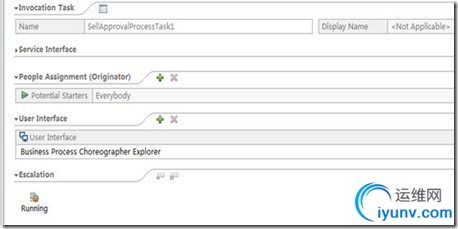

  4) 创建一个人力任务为客户提供可操作的页面
  a) 单击 Receive,在属性视图里面单击 Authorization.
  b) 单击 New新生成一个可视化界面编辑器.
  c) 在用户接口选项处单击 Add 并选择 Business Process Choreographer Explorer.在后面我们就可以能过这的接口生成前台界面.

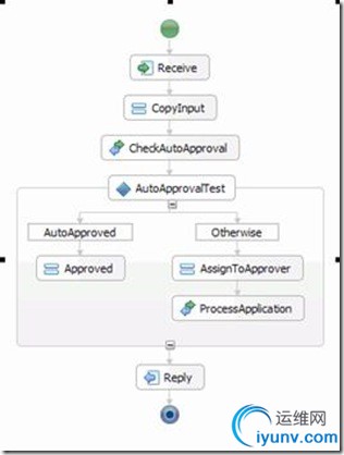

  d) 按Ctrl+s保存,如下图所示:
  e) 下面就是整个流程的图示
