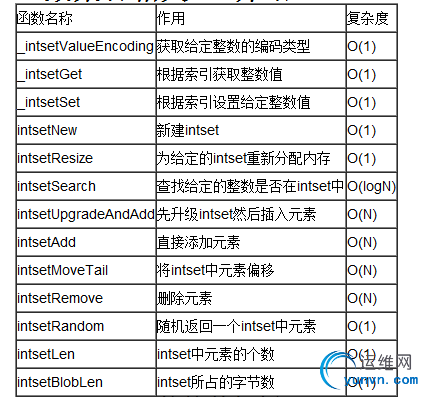

整数集合相关API介绍
重要API源码的简单解析

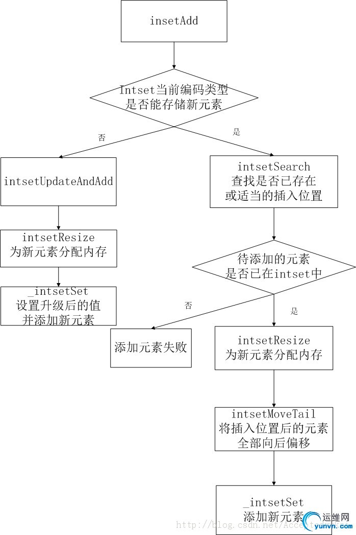

intsetAdd函数添加一个元素value时,首先根据value的字节数与当前intset的encoding进行比较,分析intset是否需要升级,若需要升级则调用intsetUpdateAndAdd函数处理,否则如果value已存在intset中直接pass,不存在,那么先resize,接着将插入位置之后的所有元素向后偏移,添加value。

intset添加元素流程图
