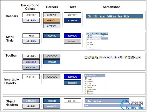

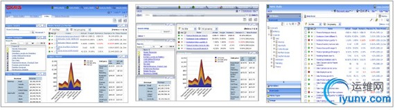

2. 理解各种风格中使用的颜色模式
“Corporate”风格的默认颜色

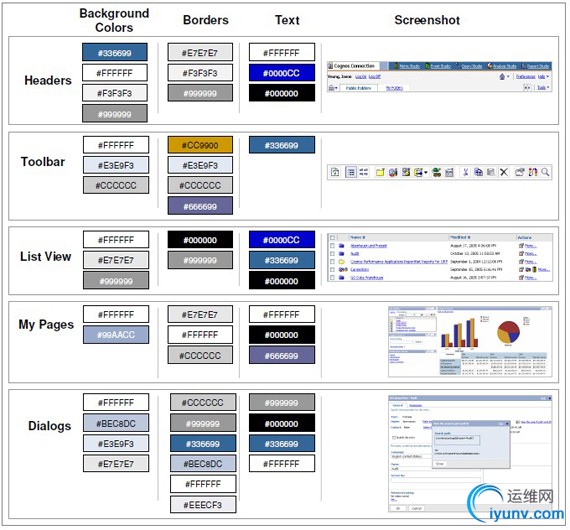

  了解默认颜色模式让您能够根据自己想要的风格匹配默认颜色。所有 IBM Cognos 组件都严格遵循相同的颜色模式。下图列出了“Corporate ”风格预定义的大部分颜色。一些 IBM Cognos 组件可能经常会使用未在下图中给出的颜色。
图 2. IBM Cognos 8 UI 常用颜色

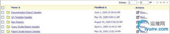

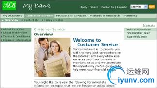

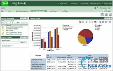

  下图提供的例子展示了默认的“corporate ”风格使用的颜色模式。可以将它用作参照确定如何将您自己的颜色与预定义的颜色匹配。

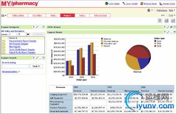

图 3. IBM Cognos Connection
图 4. Query Studio

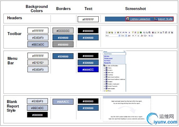

图 5. Analysis Studio

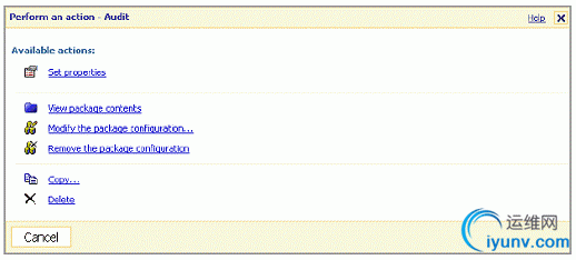

  2. 登录 IBM Cognos Connection ,单击&#8220;Tools &#8221;菜单并选择 Portal Administration 。

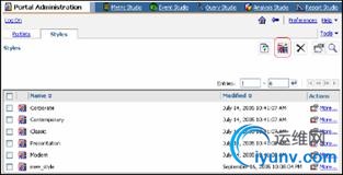

  3. 单击&#8220;Styles &#8221;选项卡。
  4. 在这个页面中,您将看到一个关于所有现有风格的列表。单击&#8220;New Styles &#8221;图表。
图 6. 所有现有风格的列表

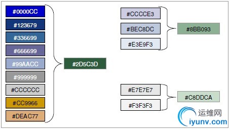

  您想要重新修改 IBM Cognos 的风格以搭配该颜色主题。为此,您首先要将&#8220;corporate &#8221;风格中的默认颜色映射到我们想要使用的颜色。
  下面的 HTML 页面主要使用以下 3 种颜色:
图 10. 示例站点使用的 3 种颜色

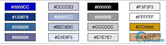

  使用这种颜色模式时,您将使用以下颜色替换默认的颜色(有少量没有替换)。注意:选择颜色模式时,要尝试保持相同的颜色浓度,比如用浓颜色匹配浓颜色,用淡颜色匹配淡颜色。
图 11. 示例站点的颜色匹配

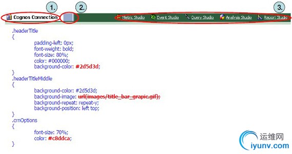

  在 default.css 文件中查找并替换上图中出现的颜色。保存并关闭该文件。
  其他配置变化
  分别修改下面的每个参数:

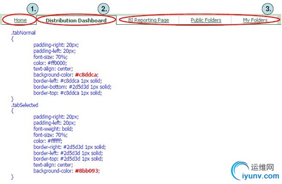

  1. 修改 IBM Cognos Connection 标题:
图 12. 修改 IBM Cognos Connection 标题
  2. 修改 Portal 选项卡
图 13. 修改 Portal 选项卡

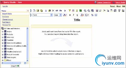

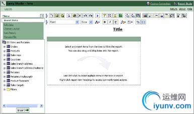

4.2 重新塑造 Query Studio
  使用的文件
  • <install location>/c8/webcontent/skins/my_style/qs/crn.css
  • <install location>/c8/webcontent/skins/my_style/qs/QSRVCommonUI.css
  查找替换
  在上面的两个 CSS 文件中,查找并替换上图中的颜色。保存并关闭该文件。
  最终结果
图 15. 重新塑造 Query Studio 后最终结果

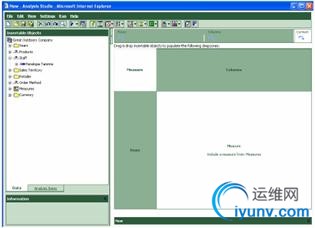

4.3 重新塑造 Analysis Studio
  使用的文件
  • <install location>/c8/webcontent/skins/my_style/ans/background.css
  • <install location>/c8/webcontent/skins/my_style/ans/explore.css
  • <install location>/c8/webcontent/skins/my_style/ans/ scrollbarstyle.css
  查找替换
  在上面的 3 个 CSS 文件中,查找并替换我们在上图中匹配的颜色。保存并关闭该文件。

  最终结果
图 16. 重新塑造 Analysis Studio 后最终结果

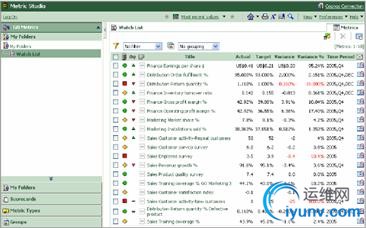

4.5 重新塑造 Metrics Manager
  使用的文件
  • <install location>/c8/webcontent/skins/my_style/cmm/default.css
  • <install location>/c8/webcontent/skins/my_style/cmm/admin_styles.css
  查找替换
  Metrics Manager 提供浓度稍微不同的颜色。在上面的两个 CSS 文件中,查找并替换我们在上图中匹配的颜色,但以下颜色除外:

  最终结果
图 21. 重新塑造 Metrics Manager 后的最终结果

  第一个例子提供了如何快速重新塑造 IBM Cognos 8 的风格,即使用定制的颜色模式替换 CSS 文件中的默认颜色。尽管这种方法很有用,但是在许多情况下,使用不适当的颜色替换了某些 UI 元素,或者您可能需要更精确地控制颜色模式。对于这些情况,您需要更好地理解控制布局的所有参数,并有选择地使用定制颜色替换某些颜色。
图 23. 有选择地使用定制颜色替换某些颜色
  使用第一种方法中的技巧从 corporate 风格入手。您将修改所有 IBM Cognos 组件,并且每次只修改一个组件。在这个例子中,您使用的主要颜色为:
图 24. 本例中使用的主要颜色

  任务 1 &#8211; 修改 IBM Cognos Connection 中的 Top Line Header
  要修改顶端的标题,在 default.css 文件中修改突出显示的部分:
图 25. 修改顶端的标题
  主标题
  修改主标题栏的背景
.mainHeader1
border - top: #e72b41 1px solid;
border - left: #e72b41 1px solid;
border - bottom: #e72b41 3px solid;
height: 25px;
padding: 1px;
background - color: #e72b41;
  修改 studio 链接的文本颜色
.crnOptions
font-size: 70%;
color: #ffffff;
  在主标题的中间显示样式和图像
.headerTitleMiddle
background - image: url:(images/titie_bar_grapic.gif);
background - repeat: repeat - y;
background - position: left top;
  显示&#8220;IBM Cognos Connection &#8221;的文本的颜色
.headerTitle
padding - left: 0px;
font-weight: bold;
font - size: 80%;
color: #ffffff;
  图像 (portal_icon.gif) 的背景颜色
.logoImageContainer
padding - right: 5px;
padding - left: 3px;
  通过修改 system.xml 文件可以在&#8220;IBM Cognos Connection &#8221;文本的位置添加公司的 logo 。这些步骤已在 示例 1 中进行了详细描述。需要重启 IBM Cognos 8 服务,以使对 system.xml 的更改生效。
图 26. 修改后结果

  门户选项卡栏
.tabBorder
background-color: #e72b41;
.tabLabel
font-weight: bold;
font-size: 70%;
color: #e72b41;
.tabLink
font-size: 70%;
color: #e72b41;
  修改非选中的门户选项卡的文本
.tabAnchor
color: #e72b41;
  修改非选中的选项卡的颜色和边框
.tabNormal
padding-right: 20px;
padding-left: 20px;
font-size: 70%;
color: #ffce6d;
text-align: center;
background-color: #f8f8dc;
border-left: #ffce6d1px solid;
border-bottom: #ffce6d1px solid;
border-top: #ffce6d1px solid;
  修改选中的选项卡的颜色和边框
.tabSelected
padding-left: 20px;
font-weight: bold;
font-size: 70%;
color: #e72b41;
border-right: #ffce6d1px solid;
text-align: center;
background-color: #ffffff;
  修改已选中选项卡之后的相邻的非选中选项卡的颜色和边框
.tabNormalAfterSelected {
padding-left: 20px;
font-size: 70%; color: #ffce6d;
text-align: center;
  修改门户选项卡的外围边框
.tabCap
width: 1px;
.tabBase
padding-left: 1px;
height: 20px;
.tabTail
font-size: 1px;
border-left: #ffce6d 1px solid;
height: 20px;
图 29. 门户选项卡栏

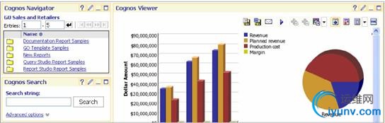

  3. 修改用于在 My Pages 上显示 Portlet 的表:
  控制 portlet 标题
/* Portlet Header */
. boxHeaderBac kg round
background - color: #f8f8dc;
.boxHeader
padding: 2px;
font-weight: bold;
font - size: 80%;
color: #333399;
  控制编辑按钮
/* Portlet edit buttons */
.boxButtonNormal
border: #ffce6d 1px solid;
padding: 0px;
.boxButtonOver
padding: 0px;
background - color: #ffce6d;
图 33. 修改用于在 My Pages 上显示 Portlet 的表
  任务 4 &#8211; 清理其他对话框和页面
  对话框:
.pageEditorPortletColumn
color: #333399;
background - color: #ffffff;
.dialogHeader
height: 24px;
.dialogHeaderTitle
padding - left: 5px;
font-weight: bold;
font-size: 70%;
color: #333399;
padding - top: 3px;
.dialogClose /* close button */
.dialogCloseOver
border: #333399 1px solid;
.dialogHeaderLinkcolor
color: #333399;
  底部的按钮
.dialogButtonBar
background: #f8f8dc;
padding: 3px;
height: 40px;
  命令按钮:
/* Command buttons (usually appear in dialog footers) */
.commandButton
font - size: 90%;
.commandButtonOver
font - size: 90%;
cursor: hand;
.commandButtonDown
font - size: 90%;
cursor: hand;
.commandButtonInactive
font - size:90%;
width: 100%;
cursor: default;
color: #f8f8dc;
height: 100%;
text - decoration: none;
.dialogDivider /* horizontal dividers e.g. actions dialog */
图 34. 对话框

5.2 重新塑造 Query Studio
  所有与品牌相关的文件都在 <install_directory>/c8/webcontent/skins/your_style/qs 文件夹下。
  Query Studio 将继承在 IBM Cognos Connection 中所做的某些更改,包括主标题。
图 37.重新塑造 Query Studio
  任务 1 &#8211; 修改标题和工具栏
  要修改顶端标题,请根据突出显示部分修改 QSRVCommonUI.css 文件:
  Studio links in the top header */
.topbar Phyperlink Ptext {
text - decoration: underline;
cursor: pointer;
cursor: hand;
color: #333399 !important;
  要添加不同颜色的标题,请添加适当的参数:
.mainHeader1
.mainHeader2

5.3 重新塑造 Analysis Studio
  与品牌相关的所有文件位于 <install_directory>/c8/webcontent/skins/your_style/ans 文件夹。
  任务 1 &#8211; 修改顶端标题
  要修改菜单标题,请根据突出显示部分修改 background.css 文件:
图 45.修改顶端标题
.menubar
position: absolute;
overflow: hidden;
padding: 0px; background - color: #E72B41;

  任务 4 &#8211; 上下文菜单风格变化
  要修改菜单栏,请根据突出显示部分修改 background.css 文件:
Context Menu Style
.contextMenu_body, .contextMenu_body_NS
background - color: white;
padding: 3px;
border: 1px solid #ffce6d;
font - size: 8pt;
position: absolute;
visibility: visible;
left: - 1000px;
cursor: default;
display: block;
overflow - y: auto;
.contextMenu _item, .contextMenu_item_with_submenu,
.contextMenu_item_over ,
.contextMenu_item_with_submenu_over,
.contextMenu _item_disabled, .contextMenu_item_disabled_over,
.contextMenu _item_default_over, .contextMenu_item_default
font - size: 8pt;
padding: 1px 0px 1px 3px;
border: 1px solid #FFFFFF;
white-space: nowrap;
text - align: left;
cursor: default;
color: #333399;
.contextMenu _item_over,.contextMenu_item_with_submenu_over
cursor: pointer; cursor: hand;
color: graytext;
.contextMenu _item_disabled_over
color: graytext;
.contextMenu _item_defau lt_over
cursor: pointer;
cursor: hand;
font-weight : bold;
图 49.上下文菜单风格变化

  任务 2 &#8211; 修改菜单栏
  由于许多 UI 元素已被分成组放在一起,所以我们将仅调整两个参数,并且会发现这一调整会改变许多其他 UI 元素。
  要修改菜单栏,请根据突出显示部分修改 skin.css 文件:
图 52.修改菜单栏
BODY,
BUTTON,
DIV.clsMenubar,
DIV.clsToolbar,
TD.clsMenubarItem,
TD.clsToolbarButton,
TABLE.clsMenuPopup,
.clsPopupDialog,
TD.clsMenuItem,
#idToolboxPane,
#idPropertiesPane,
.clsPane_Toolbox_active,
.clsPane_Toolbox_inactive,
.clsPane_Properties_inactive,
.clsPane_Workarea_inactive,
TABLE.clsModalDlg,
BUTTON.clsDlgButton,
BUTTON.clsXButton_active,
BUTTON.clsXButton _inactive,
#idExplorerBar,
TD.clsExplorerButton,
#idResizeBarToolboxBottom,
#idResizeBarToolboxRight,
.clsBigButtonBar,
BUTTON.clsBigCoolButton,
.clsQueryViewListViewHeader,
.clsQueryTabBackground
background - color: #f8f8a1;
BUTTON.clsCoolButton_hover,
TD.clsMenubarItem_up,
TD.clsToolbarButton_up,
BUTTON.clsCoolButton_pressed,
TD.clsMenubarItem_down,
TD.clsToolbarButton_down,
TD.clsToolbarButton_stuck,
TD.clsMenuItem_selected,
DIV.clsPaneHeader_inactive,
.clsListItem_hover,
.clsListItem_tb_selected,
.clsTreeNode_hover,
TD.clsPropertySheetLa bel_active,
.clsModalDlgHeader_inactive,
BUTTON.clsXButton_inactive,
TD.clsTabBox_active_hover,
TD.clsBottomTabBox_active_hover,
BUTTON.clsBigCoolButton_hover,
BUTTON.clsBigCoolButton_pressed,
  现在所有背景项都是米色的 (#f8f8cd) 。菜单项、突出显示的工具栏和菜单面板是深褐色的 (#ffce6d) 。
  因为许多这些 UI 元素已被分组放在一起,所以许多参数的改变会影响到整个 UI 。在上面的屏幕截图中,假设我们想要左侧面板中的非突出显示窗口呈现为绿色 (#d6f0b1) ,菜单面板中已选择的项呈现为红色 (#e72b41)。对于这种情况,我们将从分组列表中移除这些特定的类。
图 53.修改左侧面板
  具体而言,我们将移除以下部分,将它们移回到它们自己的位置:
TD.clsMenultem_selected,
/*DIV.clsPaneHeader_inactive,*/
DIV.clsListItem_hover,
.clsTreeNode_hover,
TD.clsPropertySheetLabel_active,
/*.clsModalDlgHeader_inactive,*/
TD.clsModa lDlg Header_inactive
background-color: #d6f0b1;
DIV.clsPaneHeader_active,
.clsModalDlgHeader_active,
.clsToolDlgHeader_active,
#idProgressBar
  注意:当您加载 Report Studio 时,还将改变进度条的颜色。如果您想要改变这种情况,可以将 #idProgressBar 类放回到其所在的位置并为其分配定制背景颜色。
  因为我们将左侧的非活动菜单标题更改为浅绿色,所以白色的文本不易查看。因此,我们将其修改为黑色。
color: black;
  另外,由于许多类都被分组放在一起,有些 UI 元素的外观可能有偏差。例如,在下面的屏幕截图中,我们想要对框架内部的背景应用 &#8220;白色&#8221;。
图 54.修改框架内部的背景
  为此,我们同样需要将相关联的类放到它们各自的位置,如下所示:
BODY,
BUTTON,
DIV.clsMenubar,
DIV.clsToolbar,
TD.clsMenubarltem,
TABLE.clsMenuPopup,
.clsPopupDialog,
TD.clsMenultem,
/* #idToolboxPane, */
#idPropertiesPane,
/* .clsPane_Toolbox_active,
.clsPane_Toolbox_inactive, */
TABLE.clsModalDlg,
#idExplorerBar,
.clsBigButtonBar,
background - color: #f8f8cd;
#idToolboxPane,
  任务 3 &#8211; 清理剩余的 UI
  我们可以使用查找替换操作清理剩余的 UI ,以搭配我们的颜色主题。
  最终结果
图 55.清理剩余的 UI

  My Pages
CSS 类
背景
边框
文本
说明
. boxborder
#e7e7e7
围绕 portlet 的外边框。

  一般对话框
CSS 类
背景
边框
文本
说明
.dialogHeader
#99aacc
#336699
环绕对话框标题的颜色。

1.2 附录 B &#8212; Query Studio &#8212; QSRVCommonUI.css
  标题
  大部分标题选项继承自 IBM Cognos Connection 风格。
CSS 类
背景
边框
文本
说明
.topbar_hyperlink_text
#ffffff
顶端标题的超链接的文本颜色。
  工具栏
CSS 类
背景
边框
文本
说明
.toolbarButton
#ffffff
#cccccc
工具栏按钮的颜色。
.toolbarButtonOver
#e3e9f3
#336699
悬停在工具栏按钮上时的颜色。
.toolbarButtonPressed
#e3e9f3
#cccccc
单击工具栏按钮时的颜色。
.toolbarButtonOverPressed
#bec8dc
#336699
单击工具栏按钮时的颜色。
.toolbarBody

  QSReport.css
  空报表样式
CSS 类
背景
边框
文本
说明
.startPageText
#000000
交叉表中的文本说明。
.startPageTextOver
#336699
悬停在某个区域时显示的文本。
.startPageListColumnTitle
#bec8dc
#99aacc
交叉表的标题颜色。
.startPageListColumnTitleOver
#000000
#99aacc
悬停时的标题颜色。
#99aacc
交叉表的主体颜色。
.startPageListColumnOver
#e3e9f3
#99aacc
悬停在交叉表上方时的颜色。

.menubar
#ffffff
#e7e7e7, #deac77
顶级菜单栏的颜色。
