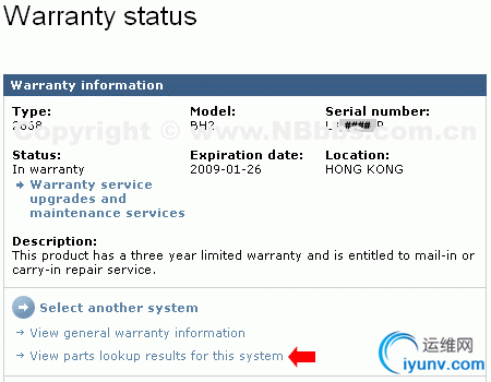

六:上网查询保修期限和核对附件的编号
      IBM ThinkPad保修查询网址为:http://www-3.ibm.com/pc/support/site.wss/warranty/warranty.vm
      登陆后如下图:
      在TYPE一栏中输入机器型号,    如:2668
      在Serial#一栏中输入机器SN号, 如:L3####P
      然后点Continue,会出现保修信息,如下图:
      有机器的保修期限和销售地。
      下一步就是点击view parts lookup results of this system(上图中红箭头指向的部分)
      信息包括了本机器大部分部件的编号,这个编号可以和部件本身所显示的编号进行核对,可以查验机器是否被换过件,相符则显示为YES。
