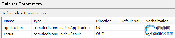

  接下来,利用规则设计器生成BOM,词汇化模型中相应的属性和操作,并将Application和Result分别指定为决策服务规则集的输入输出参数。

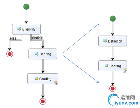

  根据前面的需求描述,我们设计如下的规则流来描述决策流程:
  1)首先是准入资格的检查,即根据用户信息进行筛选,如果用户不符合准入资格,规则流将直接退出
  2)第二步进行评分,使用了一个Subflow,包含Definition和Scoring两个步骤。
  3)最后根据用户风险分值进行分级。
  每个规则任务中均引用了一部分规则,当规则任务执行时,规则引擎将使用规则集输入参数或Working memory中的事实数据验证该部分规则。

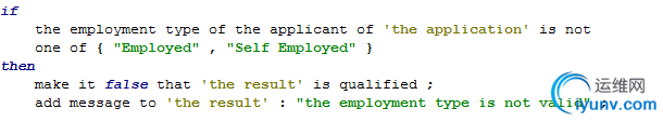

  下面我们来具体看看规则的设计。据准入检查的要求,Eligibility规则主要检查用户数据,相互独立,如果申请人违反了任何一条准入规则,结果中的qualified标识将被设置为false。反之,如果没有任何准入规则被触发,规则流将进入风险评分流,否则直接退出。
  根针对用户年龄的规则如下:
  我们也可以随意增加其他的规则,例如
  缺省情况下,所有的Eligibility规则都会验证。一个常见的需求是,只要有一条规则被触发,即意味着该客户不符合准入资格,规则任务立即退出无需执行其他规则,此类需求可以通过设定该规则任务的Exit Criteria为RuleInstance实现。

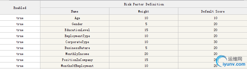

  接下来在评分子规则流中,Definition任务的目的是在评分之前实例化必要的风险因素,设定相关参数,如Name,Weight等,并将风险要素加入到Result对象中。
  请注意这个决策表中所有的规则都将被规则引擎执行,示例中的condition列仅作为开关之用(ODM/JRules要求决策表必须有条件列)。这种参数化决策表是规则设计中常见的做法,可以让用户灵活添加新的风险要素。

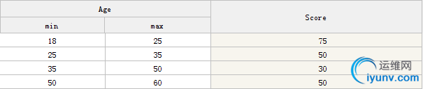

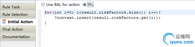

  下一步Scoring任务的目的则是将风险因素与用户数据进行规则匹配,确定其分值。我们首先利用Scoring任务的Initial Action将definition阶段定义的风险要素加入Working Momory
  在评分决策表中,我们使用预定义变量通过唯一的名称来绑定Working memory中对应的风险因素对象,Age评分所使用的预定义变量和决策表如下所示:

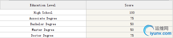

  其他风险要素的评分可用类似决策表定义,如教育程度:

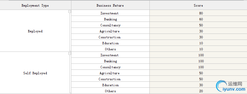

  我们也可以使用决策表表示更复杂的打分逻辑,如组合多个用户属性:

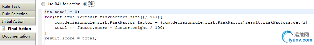

  Scoring任务执行完规则后后,使用Final Action对各个风险因素的评分进行汇总:
