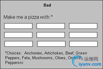

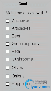

过度使用文本框
最常见的文本框问题是过度使用。也就是在任何情况下都使用文本框,即使是使用其它web widget更有效和更直观的情况下。例如下图(图3)的皮萨订购的案例,当用户在每个分开的文本框中输入他们需要的皮萨的时候,他们面对的是大量的键盘输入操作,担心文本制约,可怕的拼写错误。更有效率的例子(如例4)用户只需将需要的复选框选上就可以了。在Jeff Johnson的《GUI Bloopers》一书中,他同时指出了他们(指开发者)没有提供什么是允许的。用户直到提交并得到错误提示的时候才会知道他们拼写错误。
图3.过度使用文本框
图4.选择框

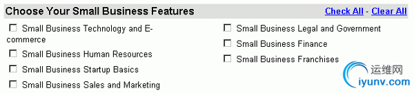

复选框是为有明确的“开”或“关”的是非问题设置选项的。选中复选框意味着这个选项是“开”的。当然,没有选中就表明这个选项是“关”的。复选框能设置一个或多个选项的“开”或“关”(见图10和11)。
图10.单个复选框选项
图11.Yahoo.com的多复选框选项

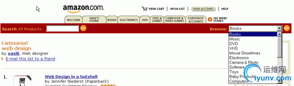

导航栏下拉框

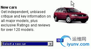

在微软windows中,工业实践中开始使用下拉框来进行选择。在网页中使用下拉框作为导航栏时候,尽量避免用户需要新的操作。如果你采用导航栏下拉框的话,那说明你的图形用户界面不够装载你的导航选项。这时你必须考虑重新设计你网站的结构,减少在高层的选项。不要采用下拉框来重复你的到导航栏选项。这种方法只会使你的网页混乱并且没有任何价值。如果你必须采用下拉框作为导航选项的话,不要采用这种选择后会立即把用户自动带到一个新的页面的下拉框。这种罕见的做法会使得降低用户的信任度。必须清晰的展示下拉框是一个导航栏的widget。并且要有一个“GO”的按钮选项(见图13)。
图13.下拉框示例

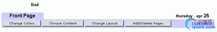

这种问题发生在多种情况下使用按钮。太多的按钮会让人感到困惑。比如在My Yahoo中,命令按钮在很传统的在导航栏使用(见图16)。虽然“改变颜色”像一个命令,点击这个按钮确实有了新的页面。在网页上,标准的导航栏对话框是文本链接,图像链接和分页。在另外一方面说来,“隐藏的命令”文本链接
是一个命令并且必须以命令按钮显示。
图16.My Yahoo命令按钮

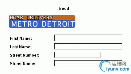

每个web widget必须包括一个标签,这样保证用户明白使用widget的目的。Compuware产品部的可用性专家Sumanth Muthalya提供了使用web widget的一些指导方针:
1.所有的标签后使用冒号。冒号告诉用户这是标签的结束,widget的开始。冒号同时提高了读者理解标签内容的能力。
2.避免自我标签的文本框。如果用户开始进行文本输入的时候,随着文本内容的输入,标签会随之消失。
3.标签和widget之间必须有一个空格。处于对齐的需要,你可以使用更多的空格,例如Detroit News在线订阅表达(见图17)。
4.如果你的标签场地不定,选择一个短标签对齐点和一个长标签对齐点,使得空白边界最小化,提高可视性。
图17.Detroit News在线订阅表单

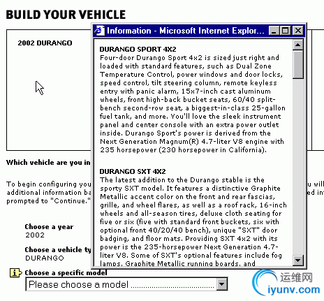

3.当用户遇到web widget的时候,他们有时必须得到一些关于如何使用的帮助。在这样的案例中,提供帮助文件可以解决所有的困惑。在Dodge.com的“Build Your Durango”帮助文件中,开发者选择在他们认为需要的web widget旁边提供帮助(见图19)。当用户点击帮助图标,另外一个包含帮助内容的窗口会出现。
图19.Dodge文件帮助
